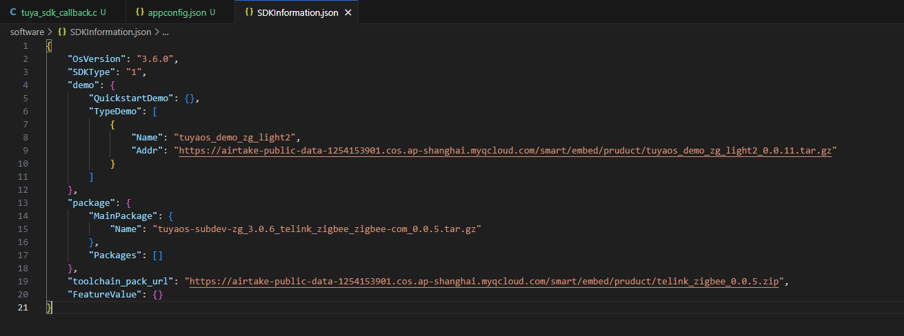

huanghuan 2024年 Feb 27日 20:20
1.你好,请补充下你的开发框架是哪个?具体版本是哪个?
这个是sdk中的json信息
huanghuan
Posts: 269
Re: 新人求助 zigbee配网超时设置10分钟无效
1.我在智能生活app上面移除设备,配网超时时长是我设置的10分钟 -------- 说明本身配网时长没有问题
2.通断电5次触发重新配网,配网在30秒左右就会配网超时 ---------- 这个逻辑是应用的处理,你看下你通断电5次调用 tal_zg_join_start() 这个函数填入的参数多少
3.这里配置的上电自配网,指的是上电检测到不在网后自动进行组网,而不是你这里通断电几次进行配网,通断电几次进行配网是应用逻辑
