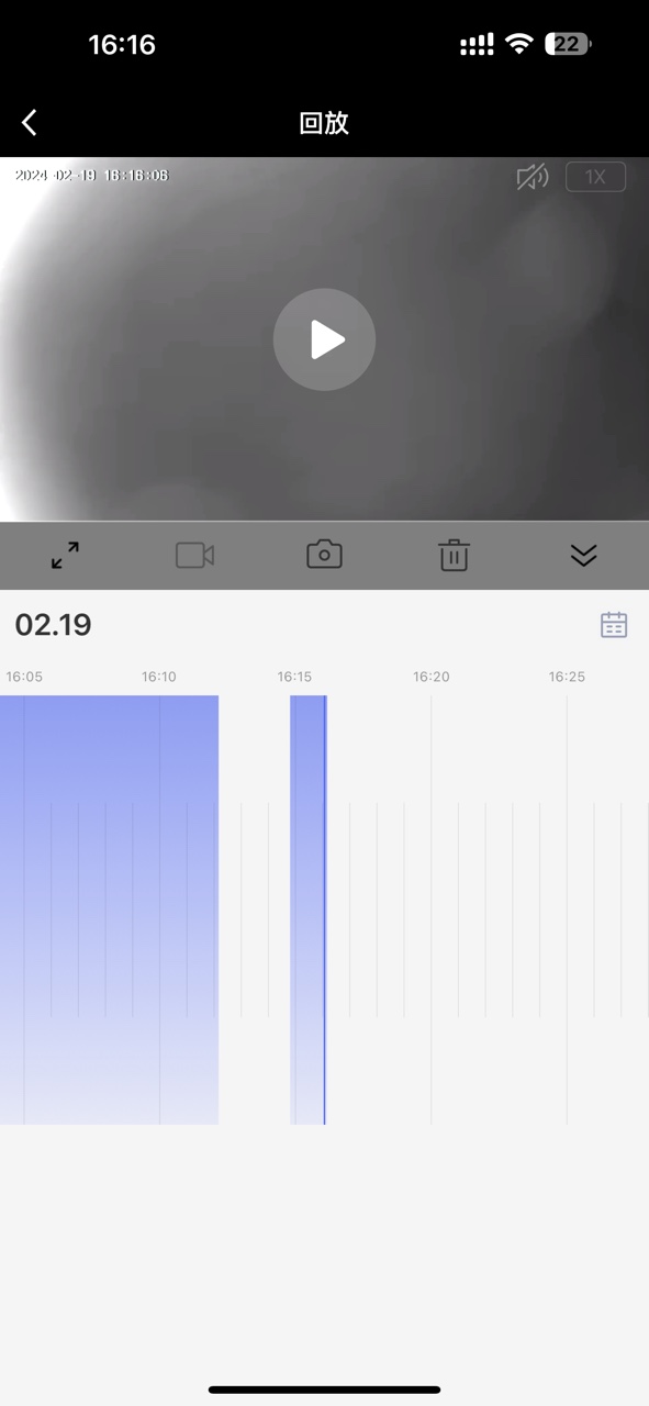

问题1: 录像下载功能通过参考demo设置
ipc_sdk_run_var.local_storage_info.enable = 1;
ipc_sdk_run_var.local_storage_info.max_event_num_per_day = 500;
ipc_sdk_run_var.local_storage_info.skills = TUYA_IPC_SKILL_BASIC |
TUYA_IPC_SKILL_DOWNLOAD |
TUYA_IPC_SKILL_SPEED_PLAY_0Point5 |
TUYA_IPC_SKILL_SPEED_PLAY_2 |
TUYA_IPC_SKILL_DELETE_BY_DAY.
ipc_sdk_run_var.local_storage_info.sd_status_cb = TUYA_IPC_sd_status_upload;
设置后,进入设备回放界面,发现多出了8倍速,4倍速回放,没有看到下载按钮,可能是什么原因呢。

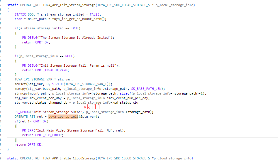

pippin-bobo
Posts: 262
Re: [Tuya OS SDK] 初次适配TuyaOS V:6.1.0录像下载问题
我们内部会置位一些值,66307这个值应该是正确的,
1)关注下日志里面这个字段值是多少 \"localStorage\"
2)关注下tuya_ipc_ss_init(&stg_var);实际传入的是多少,可以打印确认下
zq.
Posts: 71
。。。我发现你们demo里面的skill没按照初始化的skill赋值,应该是内部改写掉了。现在没事了
pippin-bobo
Posts: 262
是的 我们完善一下demo
