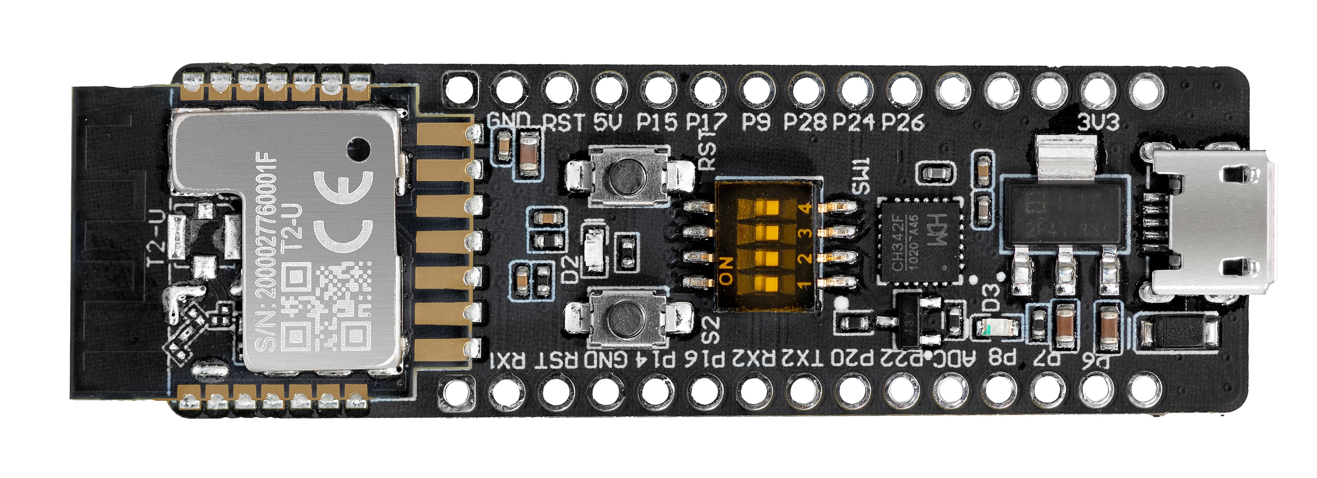

支持硬件
open-sdk-for-device 当前支持 Linux 运行和 T2-U 开发板,本次演示在 MSYS2 下编译 T2-U开发板。
T2-U 开发板详细资料可参考文档 https://developer.tuya.com/cn/docs/iot-device-dev/T2-U-development-board?id=Kckeahvfhu7v0

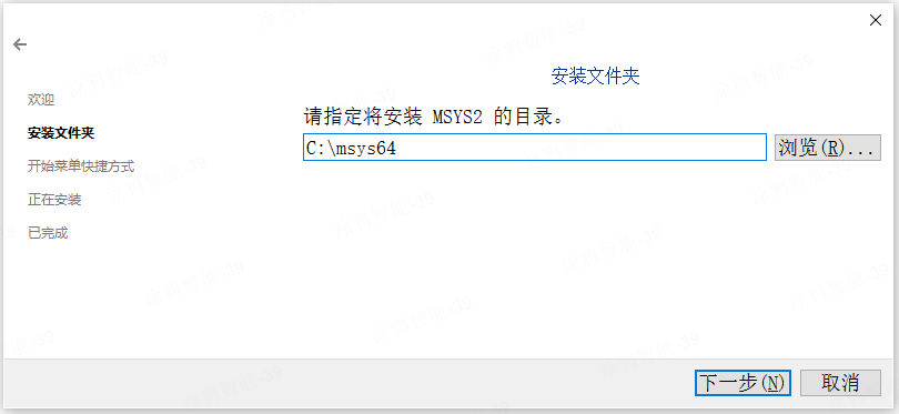

安装
下载完成后直接双击开始安装,默认按照路径为 C:\msys64,后续需要运行 MSYS2 可在该目录下运行。

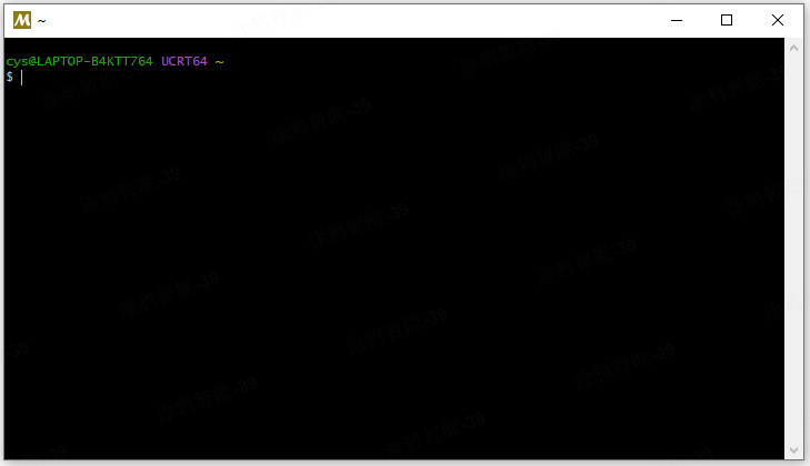

安装完成后即可运行。

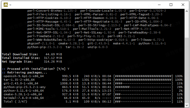

软件包安装
使用 MSYS2 最大的优势是可以使用 pacman 包管理工具一键安装软件包,使用以下命令一键安装开发所需的软件:
$ pacman -S python3 python3-pip cmake make git tar unzip
根据安装提示输入 Y 后开始安装。
等待安装完成。

复制该命令,并修改:
  • [Port]:当前烧录串口号(T2-U开发板自带 2个串口,1号串口和用户通讯串口;2号串口为日志打印串口)
  • [Baudrate]:可根据当前 USB-TTL 转换器支持的波特率合理选择烧录波特率

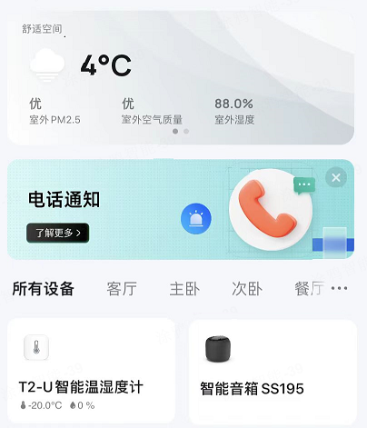

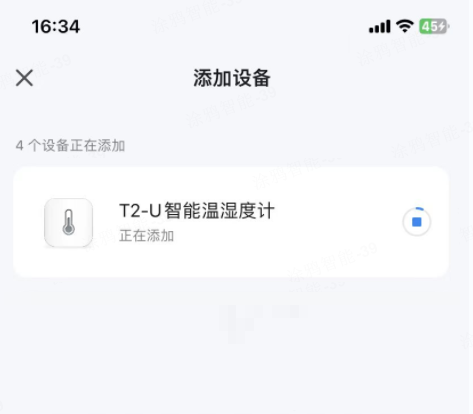

配网
T2-U 开发板使用的是 T2-U Wi-Fi && 蓝牙双模模组,支持蓝牙配网。连接手机 Wi-Fi 至路由器,并打开手机蓝牙功能,并打开 智能生活 APP 现当前设备,也可以通过点击 智能生活 APP 右上角 + 按钮手工发现设备。
控制
设备添加完成后会在设备列表中,点击该设备即可进入控制界面。
