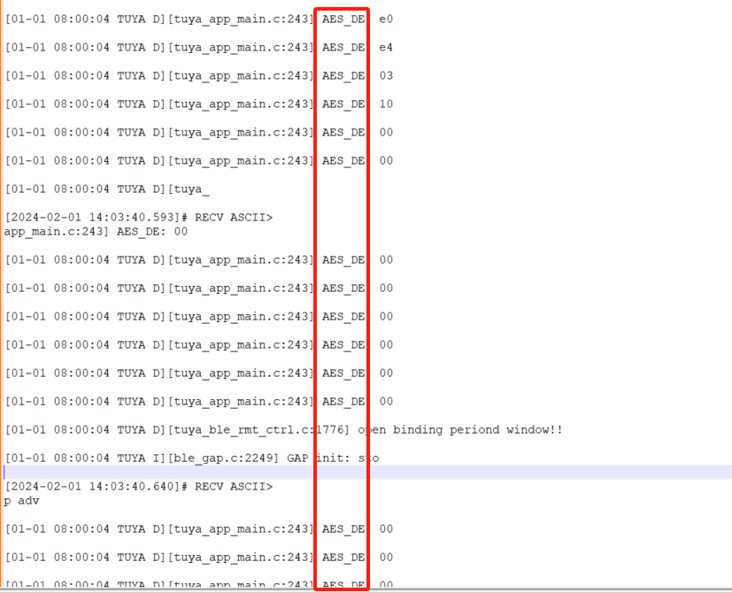

我调用了aes128_ecb_encode后,日志打印显示为啥都是00,一下为代码
BYTE_T data[] ="l8hpkkjnn93mx0pe";
BYTE_T datakey[] ="6r4mq0ptoan2wf70";
uint16_t len1=0;
    BYTE_T data1[37]={0};
    TAL_PR_DEBUG("datalen:%d",sizeof(data)/sizeof(data[0]));
    aes128_ecb_encode(data,sizeof(data)/sizeof(data[0]),&data1,&len1,datakey);
    for(int i=0;i<sizeof(data1)/sizeof(data1[0]);i++)
    TAL_PR_DEBUG("AES_DE: %02x", data1[i]);

卢台长
Posts: 17
Re: Tuya os是否有AES 128加解密的接口
关于aes128_ecb_encode接口使用注意点
  1. 加密后输出的结果,函数内部会自动malloc长度(按pkcs7对齐方式),只要定义一个uint8_t指针即可,用完后需要释放aes_free_data即可
  2. 加密后输出的长度是uint32_t,而不是uint16_t,否则可能写穿内存
  3. 按你代码示例,数组初始化用字符串,用sizeof计算会多包含一个'\0',可以使用strlen来计算长度
参考:
UINT32_T outlen = 0;
BYTE_T  *outdata = NULL;
aes128_ecb_encode(data, strlen(data), &outdata, &outlen, datakey);
TAL_PR_DEBUG("AES_DE: ");
for (int i = 0; i < outlen; i++) {
    TAL_PR_DEBUG("%02x", outdata[i]);
aes_free_data(outdata);

15158693303
Posts: 36
非常感谢.问题解决了
