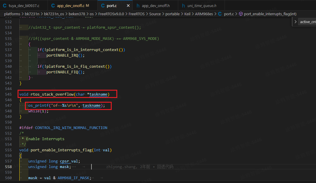

of--human_sensor_ta
堆栈溢出了,请确认下human_sensor_ta这个线程的堆栈大小
yingtao_33
Posts: 252
Re: 上报DP点导致系统重启
of--任务名 表示栈溢出了,是开发平台里的打印提醒,请看下图
