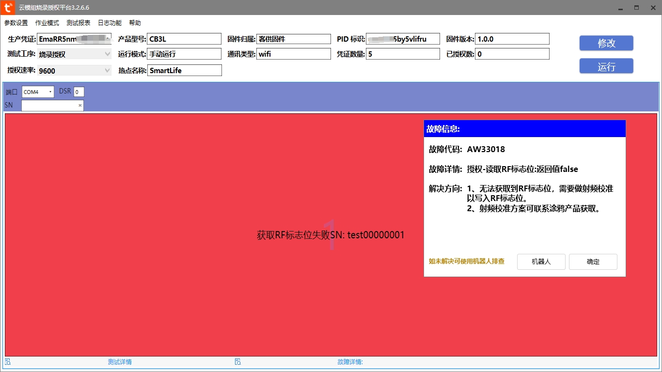

1)开发包全称:tuyaos-iot_3.8.1_bk7231n_wifi-ble-com_1.2.8.tar.gz
【求助】【授权失败】用云模组授权“获取RF标志位失败”
- chenyisong
- Posts: 152
Re: 【求助】【授权失败】用云模组授权“获取RF标志位失败”
这个提示说明有可能存在2种情况:
- 你的模组未做 WiFi RF 测试,模组里面没有这个标志,这个标志位和RF参数一起被存储在flash上
- 模组做过RF 测试,但是模组在烧录过程中被全片擦除过
这种情况下,你需要重新做一下RF 测试。
chenyisong 2024年 Jan 8日 18:08这个提示说明有可能存在2种情况:
怎么做RF测试呢
- chenyisong
- Posts: 152
wxq1123 2024年 Jan 9日 10:11chenyisong 2024年 Jan 8日 18:08这个提示说明有可能存在2种情况:
怎么做RF测试呢
如果是采购的成品模组,那就是被擦除了,建议换一个模组。
