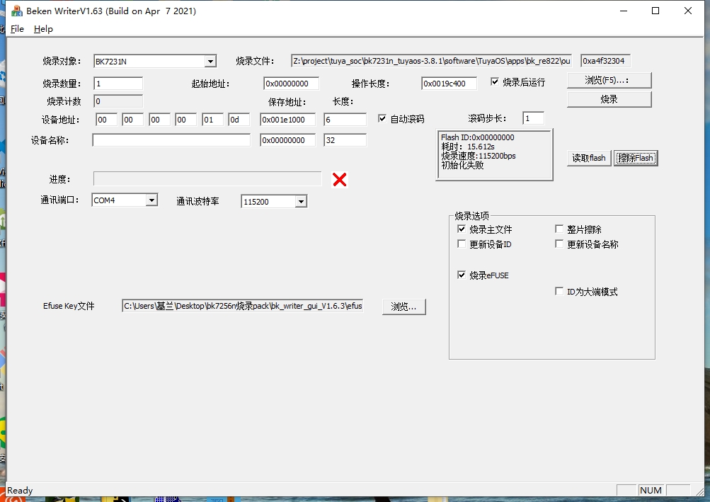

1)开发包全称:tuyaos-iot_3.8.1_bk7231n_wifi-ble-com_1.2.8.tar.gz
如题。

Re: 【求助】【CB3L模组】空模组怎么用厂家工具下载软件
用tuya wind ide 打开工程,在工程下有个pc/tools下有原厂烧录的说明文档
yingtao_33 2024年 Jan 8日 14:20
我看了的,T2-U开发板可以烧录,单模组烧不了
这种烧录不分单模组还是开发板。建议检查一下硬件焊接和连线是否正常
yingtao_33 2024年 Jan 8日 14:25
只需要接上串口1和供电就行了吧。就这么个东西不能再简单了,方法不对?
方法就是文档说明的方法,方法和烧录开发板的方法是一样的,既然你可以烧录开发板,方法应该没什么不对的。你检查一下模组是否有虚焊之类的。
yingtao_33 2024年 Jan 8日 14:42
没有虚焊,还是不行,就4条线,不会错

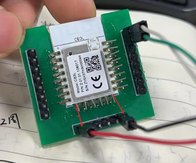

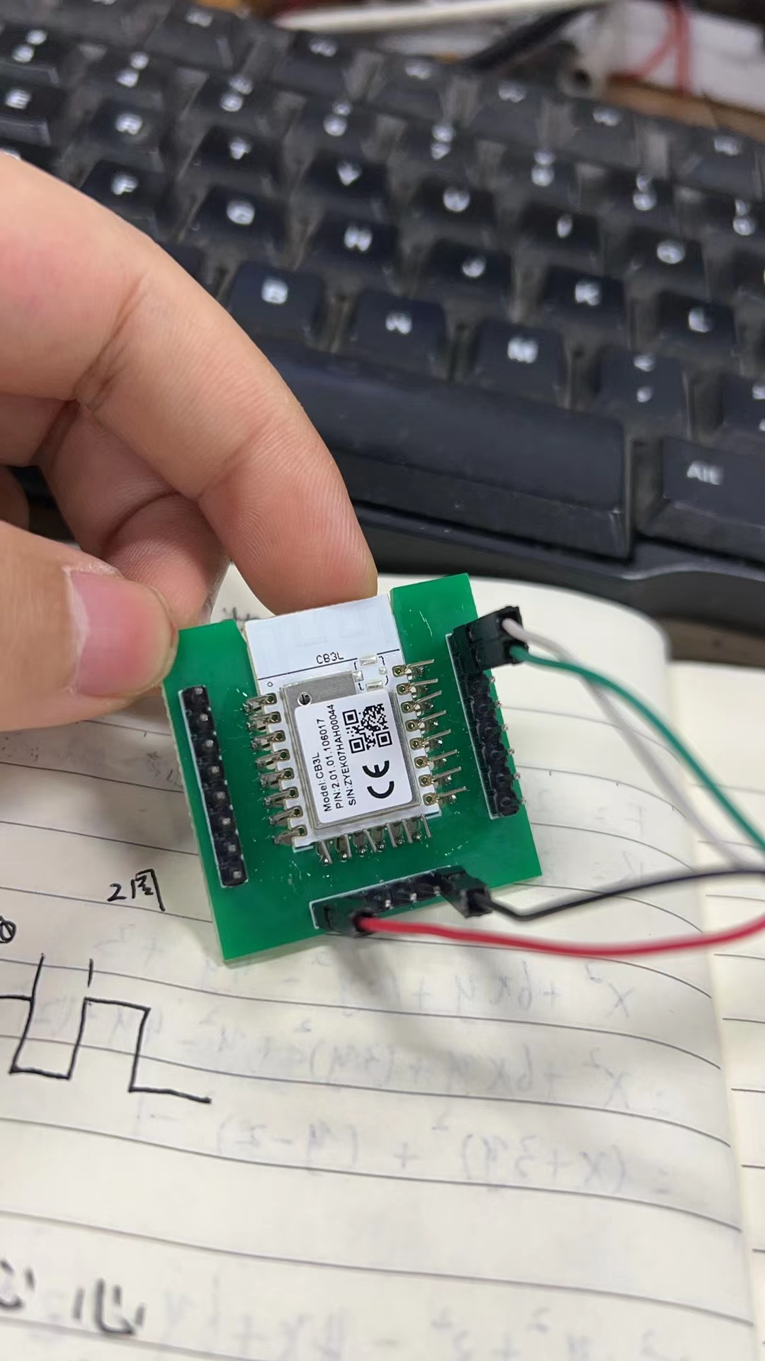

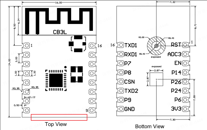

我看你那个底板应该是你们自己设计的,那个底板是不是和模组上的pin脚是一一对应的,CB3L 下面是没有引脚的,你确认下模组是否上电了。
波特率调成 921600 试试
yangjie 2024年 Jan 8日 15:30
模组有电,这个是弹簧卡针,只不过是方便把模组接口引出来,当做延长而已
