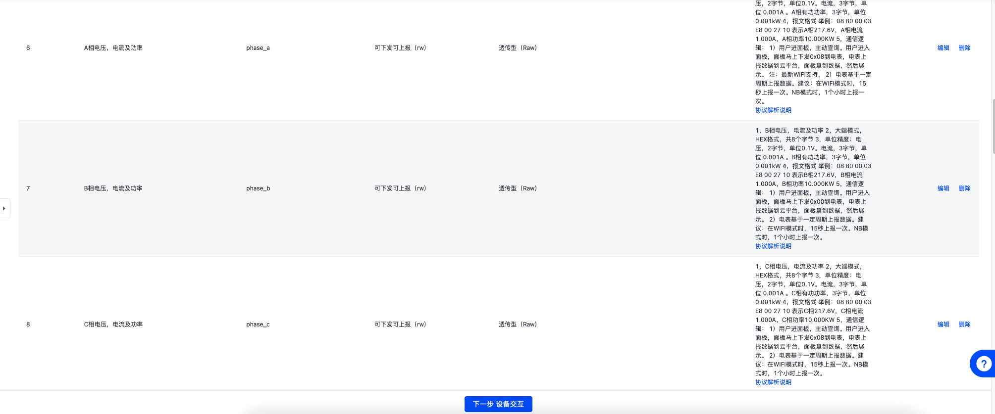

我们想做一个智能电表,请问透传型(Raw)数据应该怎么上报,比如A相电压,电流及功率,如图所示
透传型(Raw)数据怎么上报

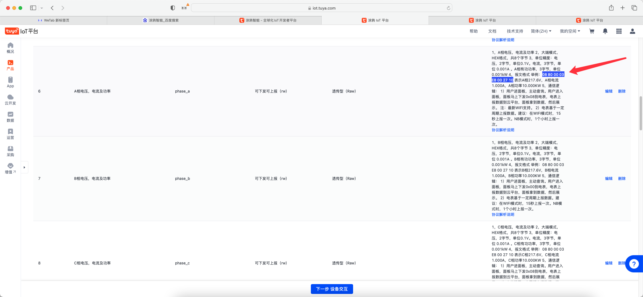

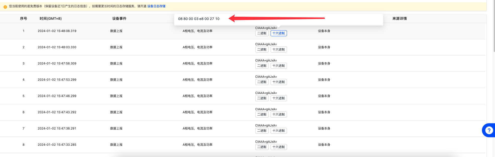

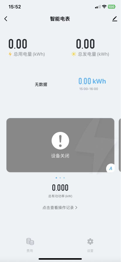

可是我上报了跟协议一样的数据,为什么APP面板不显示?如图所示
