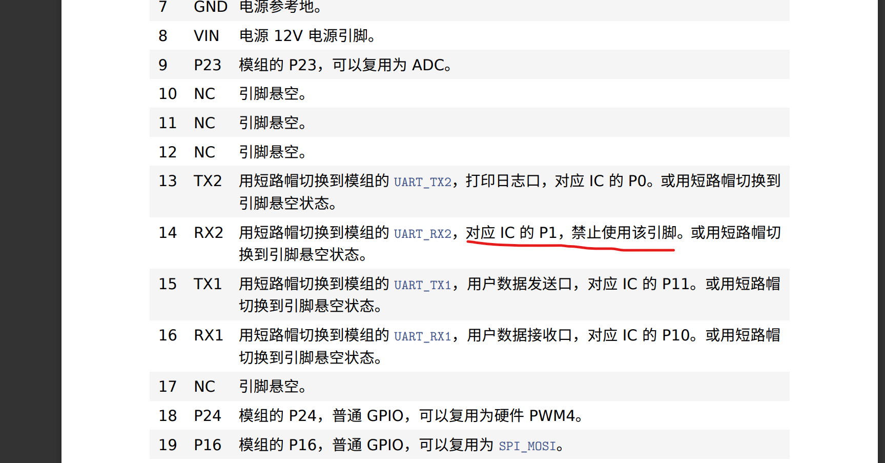

Posts: 7
如何打开被禁用的rx2,让模组能够使用rx2接收数据

Re: 7231N SDK开发 打开禁用的RX2
BK7231N 的 RX2 被用作了 RF 校准使用,上电 RX2 为低的时候会进入 RF 自动校准模式。
所以如果你需要使用 RX2 ,需要确保上电时 RX2 不会处于拉低状态。
如何修改 RX2 作为普通uart 使用,在 vendor/func/bk7011_cal/bk7231N_cal.c 文件中的 rwnx_cal_load_user_rfcali_mode() 函数中,等待 rx2 作为输入 IO 读取结束之后,重新初始化 RX2,TX2 即可。示例代码如下:

tuyauser
Posts: 7
RX2 被用作了 RF 校准使用,上电 RX2 为低的时候会进入 RF 自动校准模式。进入校准模式后就不能当普通串口接收数据使用了吗
yangjie
Posts: 222
tuyauser 2024年 Jan 31日 21:52
可以用做普通串口使用的,在 vendor/func/bk7011_cal/bk7231N_cal.c 文件中的 rwnx_cal_load_user_rfcali_mode() 函数内使用 RX2 读取 IO 高低电平之后就可正常使用该 GPIO 了。再次之前对这个 io 进行操作,会在执行到 rwnx_cal_load_user_rfcali_mode() 时将 RX2 脚初始化为 gpio 输入使用,导致在此之前的配置无用。所以需要在 RX2 读取 IO 高低电平之后进行操作
