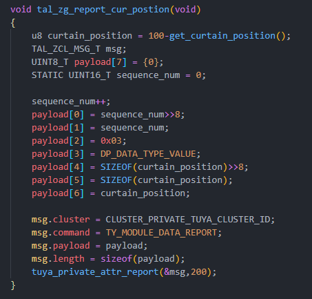

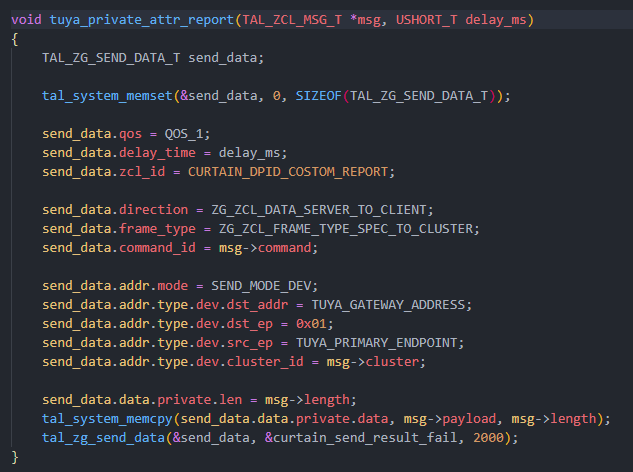

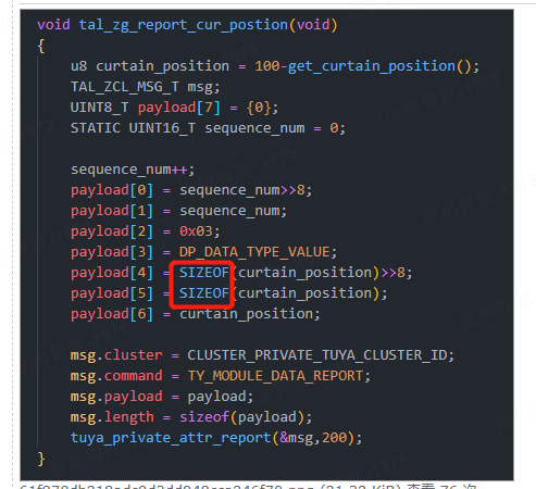

窗帘在开发的时候用的品类是TS130F,这个dp对应里面没有百分比状态上报,我们就用的百分比下发进行上报,就出现了附件中的情况,云端无法记录电机的状态。我在群里问了下工作人员,他说用cluster :0x0102 attr:0x000e试下,我试了下不行,然后他说用透传的方式,让我修改为:
"tuya_capacity": "TZE204",
"tuya_product_type": "TS0601",
我修改之后按照透传的协议上报了,还是不行。修改后的程序见附件图片。问下如何能够上报百分比的状态。
