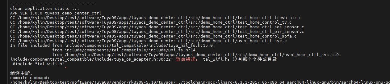

1) 开发包全称:tuyaos-gw-integrated_3.8.1_rk3308-5.10_center_ctrl_3.7.x_linux_rk3308_1.0.10
2) 问题现象:开启有线+wifi的配网方式,编译报错
在tuya_iot_config.h中配置:
#define WIFI_GW 1
#define GW_SUPPORT_WIRED_WIFI 1
luoji

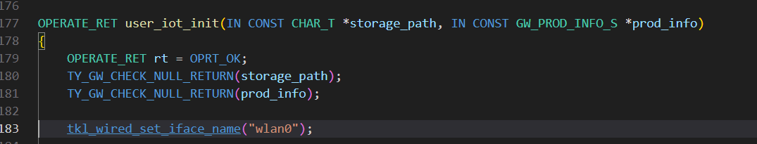

对于linux系统的平台。TuyaOS SDK已经做了tkl wired的适配,开发者尽量不要改动,因为linux对网卡的操作比较标准,代码(例如tkl_wired.c)也是开源放到了sdk包里。若你使用的是wifi网卡,应用可以自己管理无线连接流程(连接、断开等),将wifi网卡通过tkl_wired_set_iface_name设置到tkl即可。

1.配网问题:对于中控设备,二维码配网是首选。中控sdk只支持二维码配网和局域网发现方式配网。使用有线网络时,插上网线,二维码就能弹出,使用无线时,手动联网即可。
2.对于有线+无线:前面的回答已经说了手动连接无线或有线后调用tkl_wired_set_iface_name将无线网卡或有线网卡名称设置到tkl即可,可以在有线/无线改变时动态设置。目前涂鸦生态有多款有线+无线的中控,均是通过这种方式来管理。
