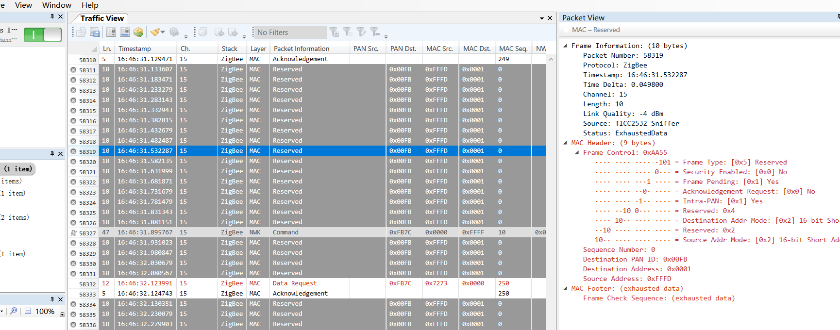

使用 Zigbee Dongle 设置 Beacon 模式,信道 15,设置好之后,抓包显示有报文
但是程序却没反应,没有进入:tal_beacon_mf_test_callback 这个函数,重启程序也没用

clcl
