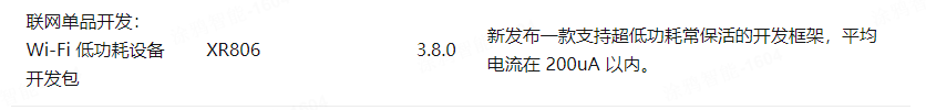

CBU目前不支持手机唤醒的低功耗模式,因为CBU是深度睡眠低功耗,一般是定时唤醒或者是引脚唤醒;我们目前支持长保活低功耗的模组是WXU,可以通过手机唤醒,功耗在200ua左右。

WXU使用哪个SDK,如何开启低功耗,有没有文档说明,谢谢
Posts: 547
Re: 【求助】【TuyaOS OS】CBU模块如何进入低功耗并支持手机唤醒
ide上可以下载。

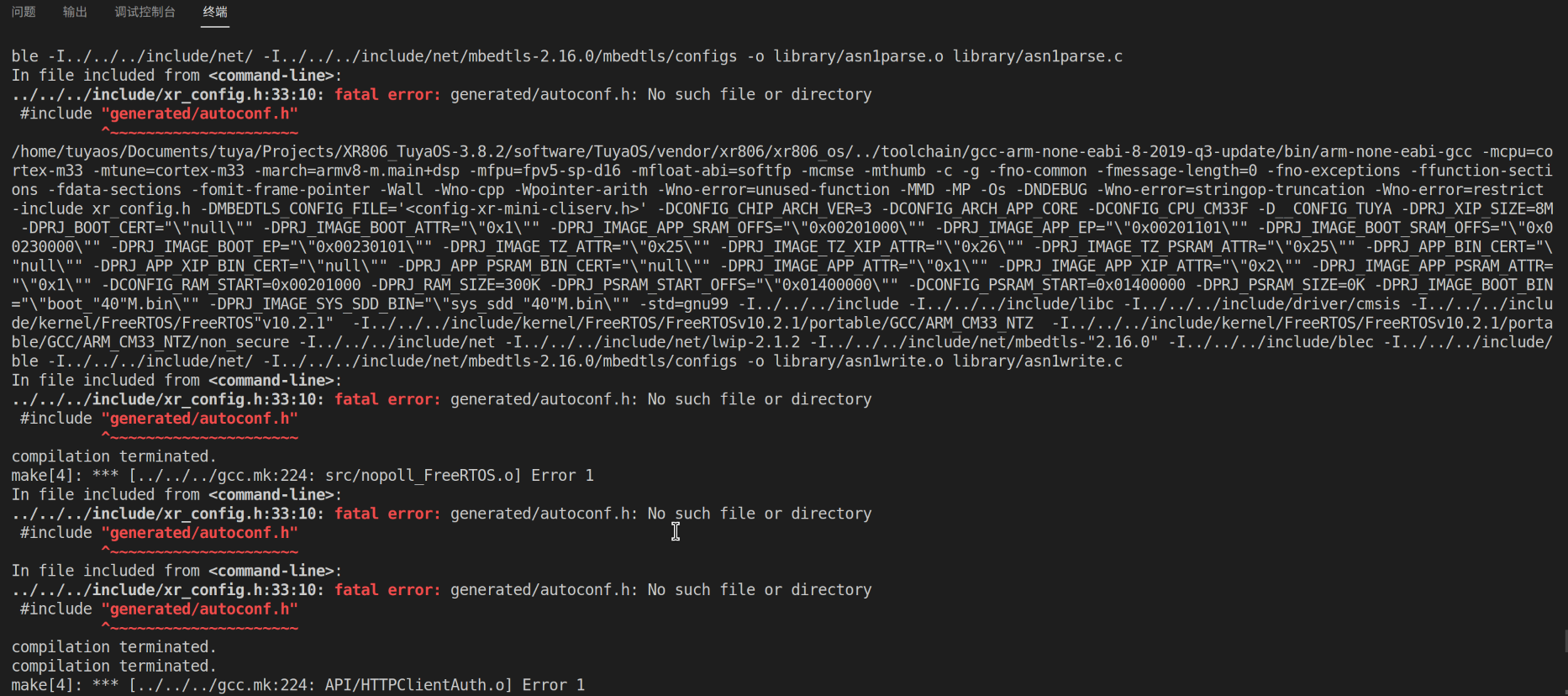

这个SDK编译有问题,请问是咋回事?
