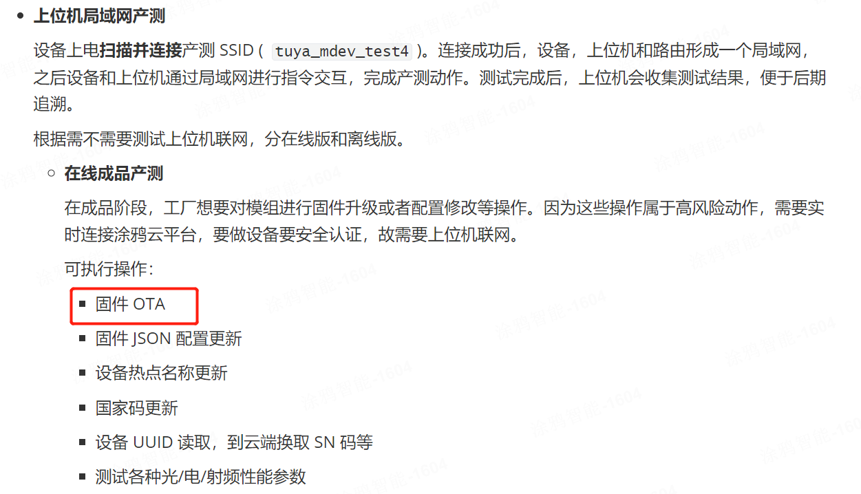

这个有一个成品产测的功能。和你的需求比较相似,你们的产测完全是自己开发的?

1)那么这个扫描wifi然后OTA有demo吗?如何实现?
2)另外产测这个芯片有自带吗?需要怎么适配?我就是想着没有我才自己开发产测。

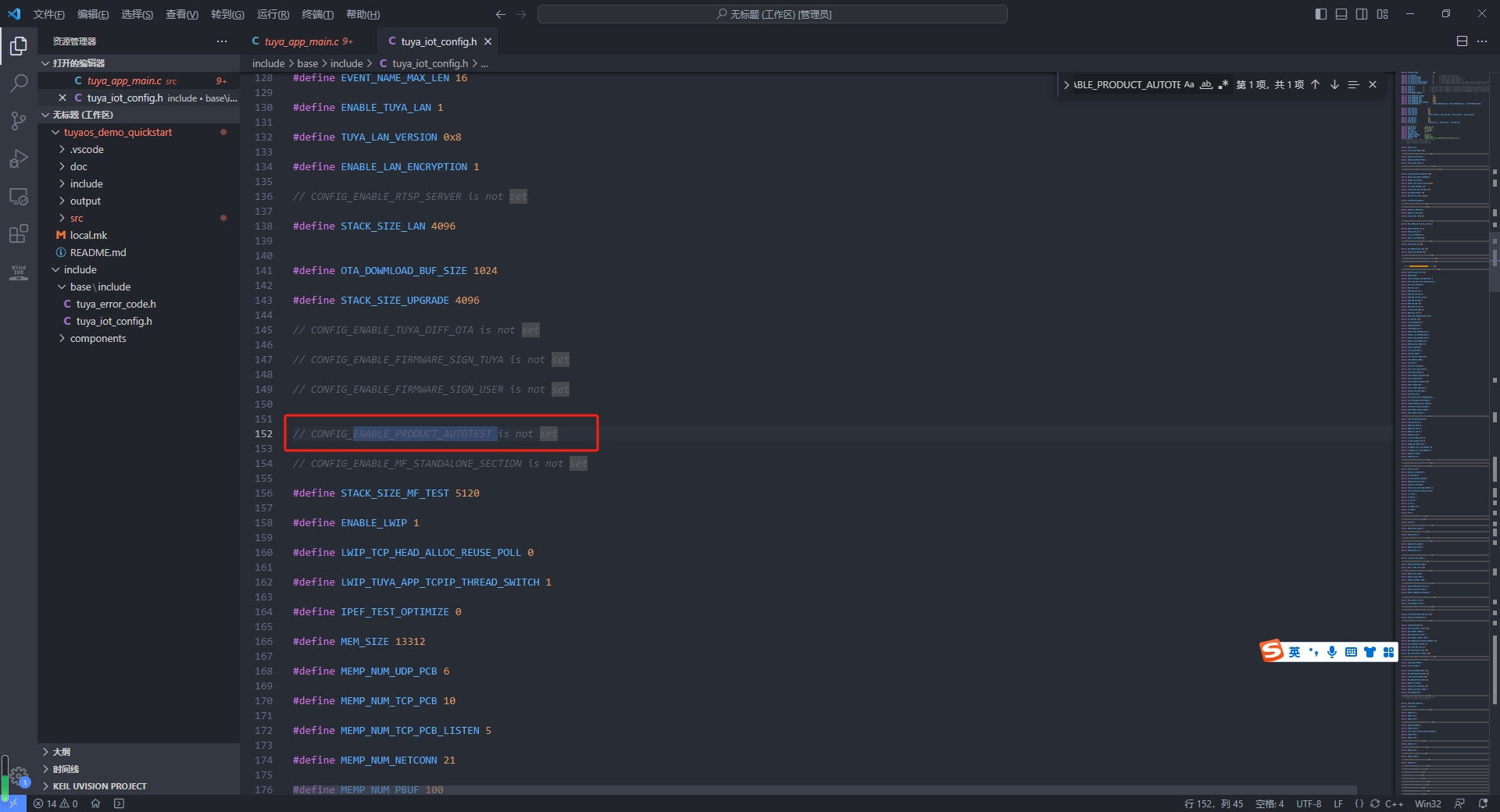

tuyaos自带的,不过要确认一下这个功能是否打开了。确认一下,你的tuya_iot_config.h里,是否存在 “ENABLE_PRODUCT_AUTOTEST 1”
另外这个要用涂鸦的产测工具,并且涂鸦产测工具目前还没支持ota这个功能。需要他们开发,或者提供SDK你们自己开发。
没有这个宏,被注释了。

那要更新一下tuyaos了。打开成品产测功能。

怎么更新?重新新建框架?可是我在原框架做了好些更改,对比的话都不知道哪部分是更新的。刚才重新拉了,也没这个宏啊,一样的

还没给你发布呢,更新的话,在你原来的基础上更新,不会引入其他的修改。不过这个功能存在2个问题:
1,需要一定的flash空间,大概10k左右
2,工具侧需要开发,现在是没支持的
