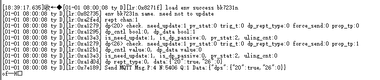

请教下这个卡死LOG大概是什么原因呢,我这是在上电连上网后上报了几个DP点,必定卡住。
yingtao_33
Posts: 248
Re: 【求助】【TUYA OS】请教如何查看内存占用情况和任务列表
这个应该是栈溢出了
