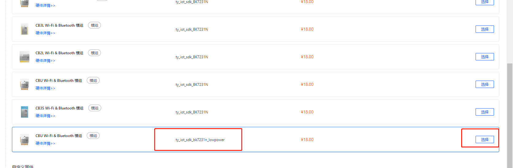

如果想要用于门磁产品,建议用 ty_iot_sdk_bk7231n_lowpower 这个sdk。获取方式:
1.创建产品
传感->门磁->自定义开发->通讯协议选择WiFi-蓝牙 低功耗
2.硬件开发
接入云端方案选择 TuyaOS -> 硬件接入选择 CBU Wi-Fi & Bluetooth 模组

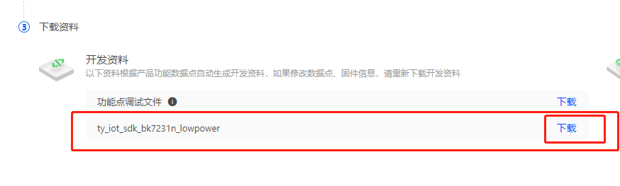

3.下载资料
下载 ty_iot_sdk_bk7231n_lowpower SDK
低功耗的 Demo 我们正在准备,最迟明天会以附件的方式提供给到你

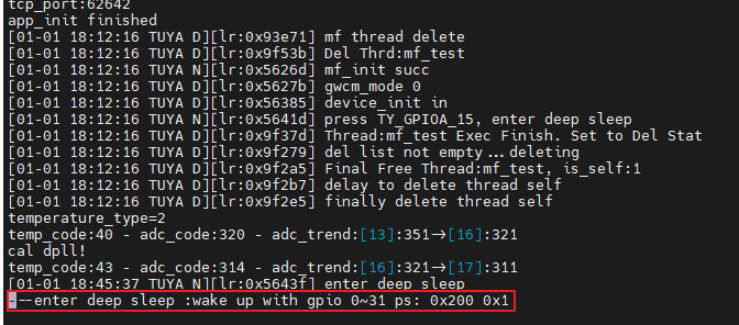

示例 demo 如下:
deep_sleep_demo.zip
(133.16 KiB) Downloaded 708 times
BK7231N 进入低功耗后会打印下列日志:

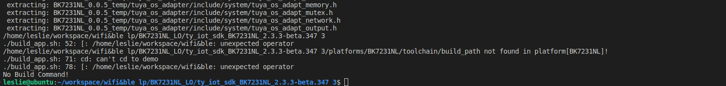

这个bk7231ln的sdk在解压编译的时候出现这个问题
Posts: 954
Re: 【求助】BK7231N设置CPU低功耗
leslieli 2022年 Nov 12日 14:34
另外一个帖子已经回复了。
