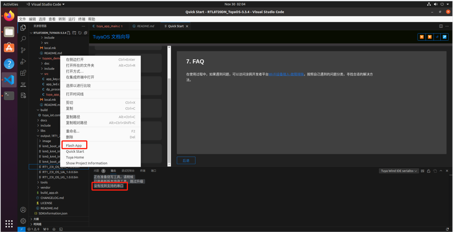

请问如何在乌班图里直接烧录到模组呢?RTL8720DN
我这边模组已经上电了.可是flashapp的时候就提示没有找到支持的串口

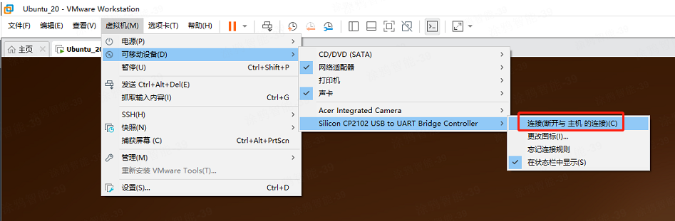

2、你用的是虚拟机的话,需要手工切换一下串口,如下图所示
