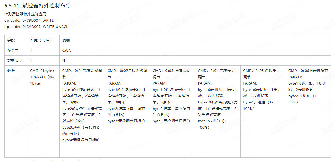

我买了免开发的遥控器测试,一些按键按下后,被控设备收到的数据能根据以上文档进行解析,还有几个按键按下后,我的被控设备收到了这些数据,这几个指令在上面发的文档中没找到,这是控制什么功能的?
55 AA 00 BF 00 0C 19 40 FF FF 00 06 8A 04 04 00 02 14 CF-----opcode:0x8A06
55 AA 00 BF 00 0B 19 40 FF FF 00 05 8A 03 06 00 24 DC-------opcode:0x8A05
还会收到opcode:0x8304的控制指令,这几个opcode分别对应什么功能?MCU收到后该怎么解析呢?

根据通用对接文档通用对接 ,0xBF 命令为 vendor 命令,55 AA 00 BF 00 0C 19 40 FF FF 00 06 8A 04 04 00 02 14 CF 这里面没有 opcode,0x8A 为 vendor model 自定义命令字 - 遥控器特殊指令。具体指令参考如下图片

好的,谢谢,你附件的这个文档我有,这个文档里只有部分指令的解析,没有你截图的这个指令说明
