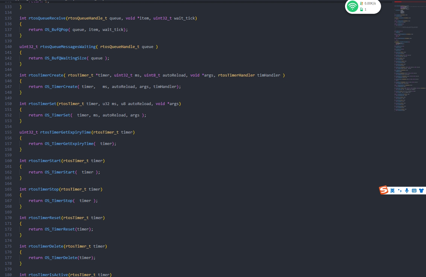

1)开发包全称:tuyaos-iot_3.8.1_bk7231n_wifi-ble-com_1.2.8.tar.gz
2)问题:我们有个项目需要移植如下图,之前也是跑的FreeRT_OS,现在有接口需要适配下,现在只看到一个“tal_thread_create_and_start()”可以当做任务创建,但请问其他系统接口在哪。
