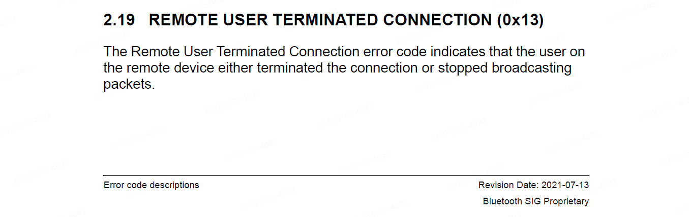

notzhangqi
Posts: 37
Re: 【求助】【TuyaOS OS】单点蓝牙无法接入网关模块 CM蓝牙单插网关
是的,麻烦升级到最新网关版本测试。
disconnect 0x13。0x13 是 error code. 解释可以参考蓝牙规范 Core spec Vol 1 Part F 2.19节内容
在您的场景里就是网关断开了连接。
