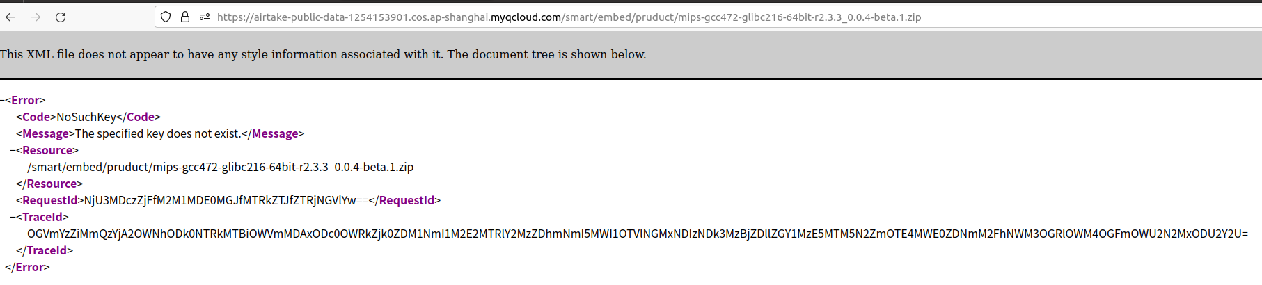

glibc: https://images.tuyacn.com/rms-static/15 ... r2.3.3.rar
uclibc: https://images.tuyacn.com/rms-static/6d ... t-r233.rar
压缩包包含多种连接类型SDK,请按照实际需要的连接类型选用。

selimily
Posts: 24
Re: 君正T31ZL/ZX SDK,支持4G模组
编译参考提供的github demo的编译方式。
