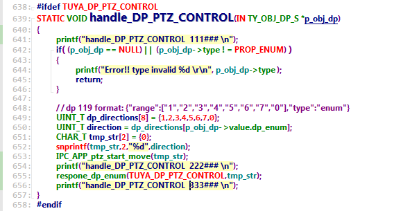

大佬们,用的是IPC的SDk,具体的版本如下
tuya ipc sdk_5.3.14 arm-unknown-linux-uclibcgnueabi wifi wire fs.tar.gz
问题详情:
设备联网上电后,APP控制的时候异常。APP控制转动云台转动的之类的指令. 一开始可能1,2秒能相应, 按多次以后,会慢慢变长. 经常延迟20多秒左右. 严重的时候可能一分钟多. 严重影响体验. 从设备日志来看, APP点击是能马上收到信息的,但是进入回调缺是10多秒之后,然后在代码上监控了CPU的资源,资源也是够的,麻烦帮忙看看。
下面是对应的代码和日志,谢谢,问题已经好几天了。
日志上126行是收到了MQTT的消息,342行进入了DP控制的回调
Serial-COM3_20221107_12_03_14 (2).txt
(271.33 KiB) Downloaded 504 times

通过提供的SDK,定位到原因是:tuya_adapter_wired_station_conn 函数卡住了,导致的延时~
