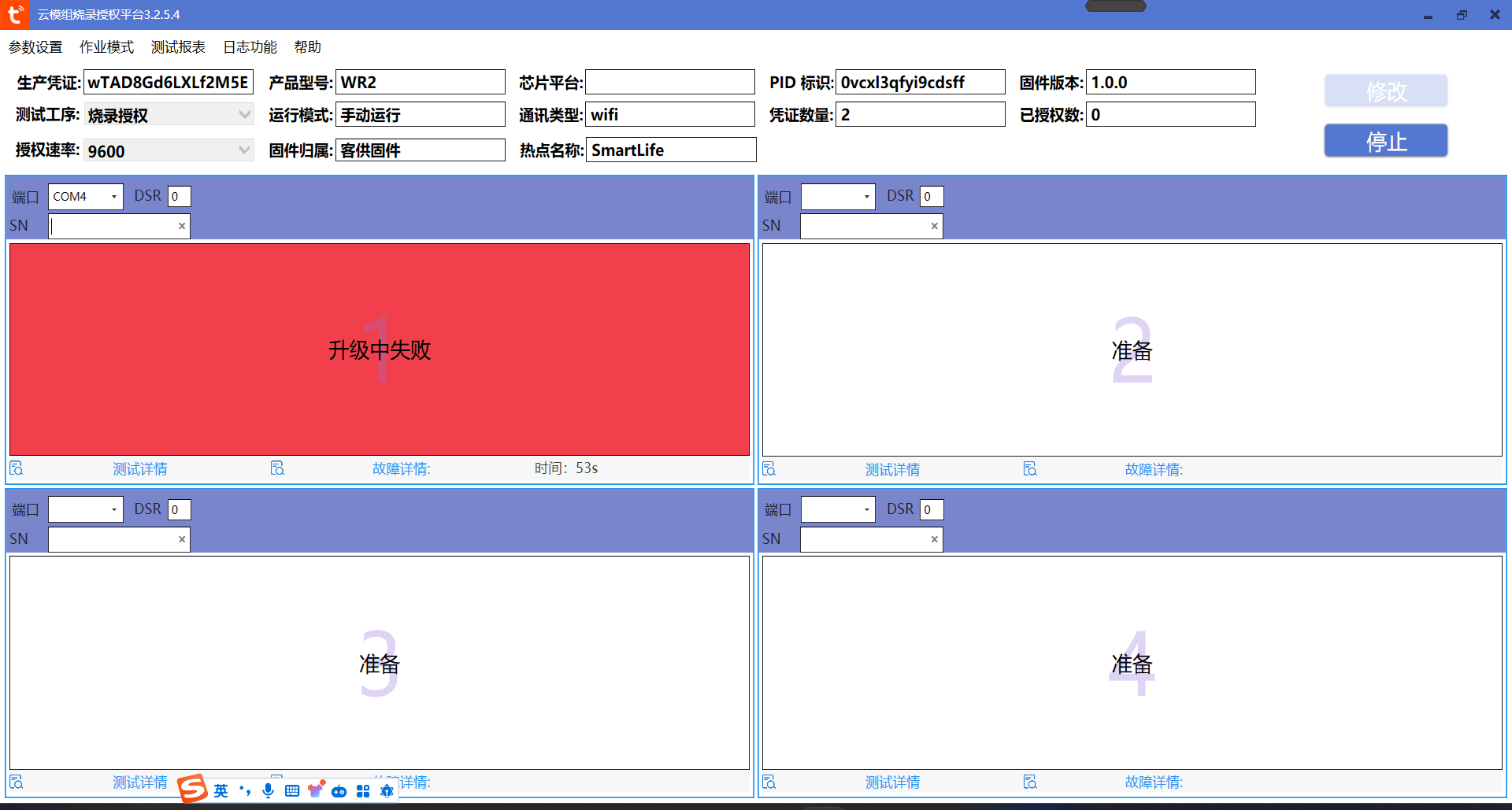

WR2(RTL8710)烧录自定义固件显示“升级中失败”,
cheng_JS
Posts: 120
我发现WR2烧录激活用公版固件没问题,但我烧录自己上传的固件就会有问题,先是一直在擦除中,然后显示“升级中失败”,是否是上传文件有问题;

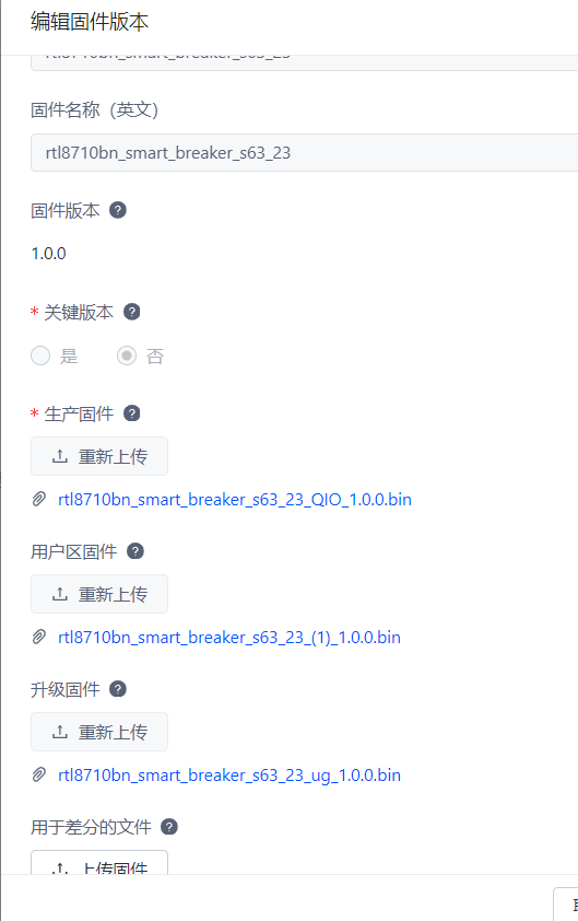

你的用户区固件上传的是什么?有一个带UA标识的估计上传试试?rtl系列的固件升级是特殊的。
cheng_JS
Posts: 120
Re: WR2(RTL8710)烧录自定义固件显示“升级中失败”,
没有文件是带UA的

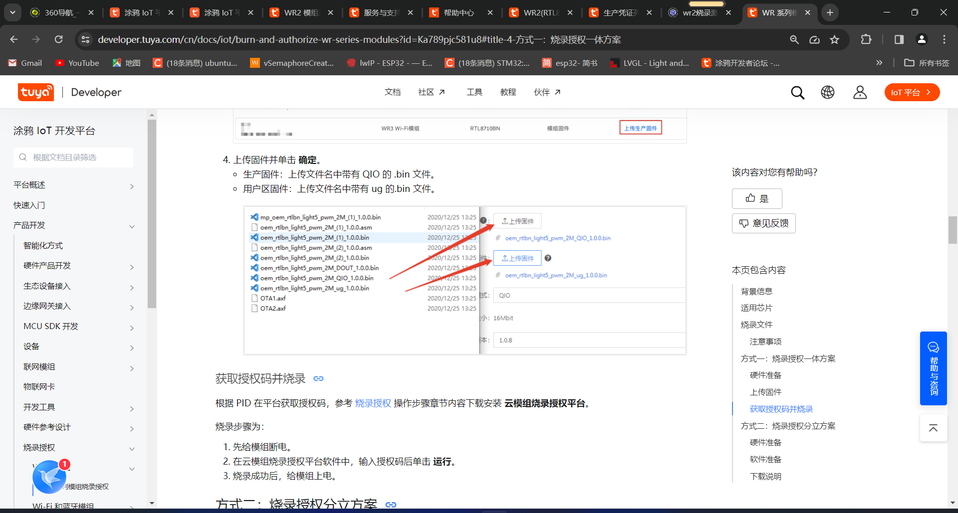

cheng_JS
Posts: 120
我看你们烧录授权参考里面只是说上传QIO和UG,没有说上传UA
Posts: 575

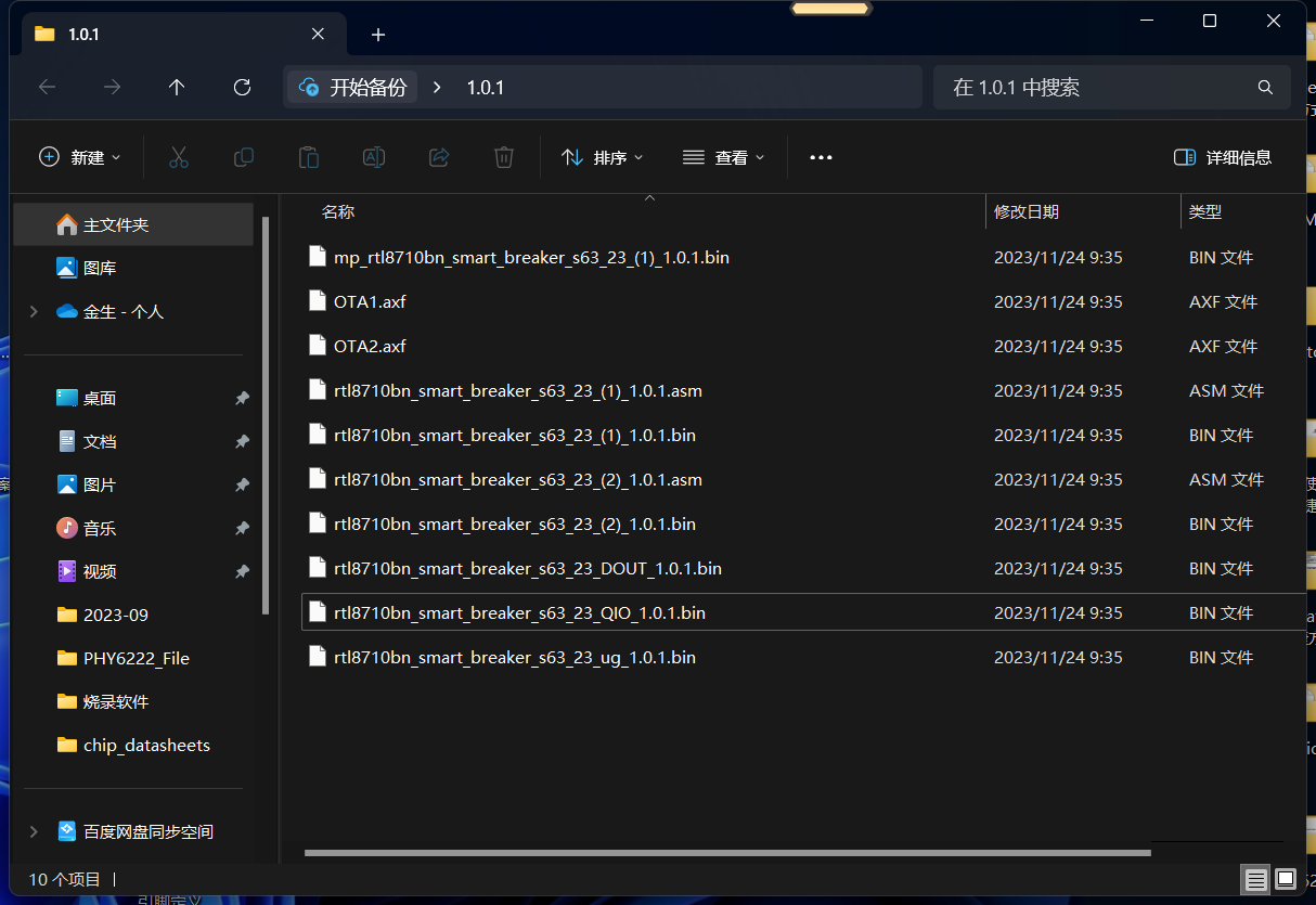

用UG的固件上传到用户区试试?
yingtao_33
Posts: 249
BN的固件,UA和UG 是同一个文件,你将UG的文件复制一下并改成UA后缀的固件,上传到用户区。
