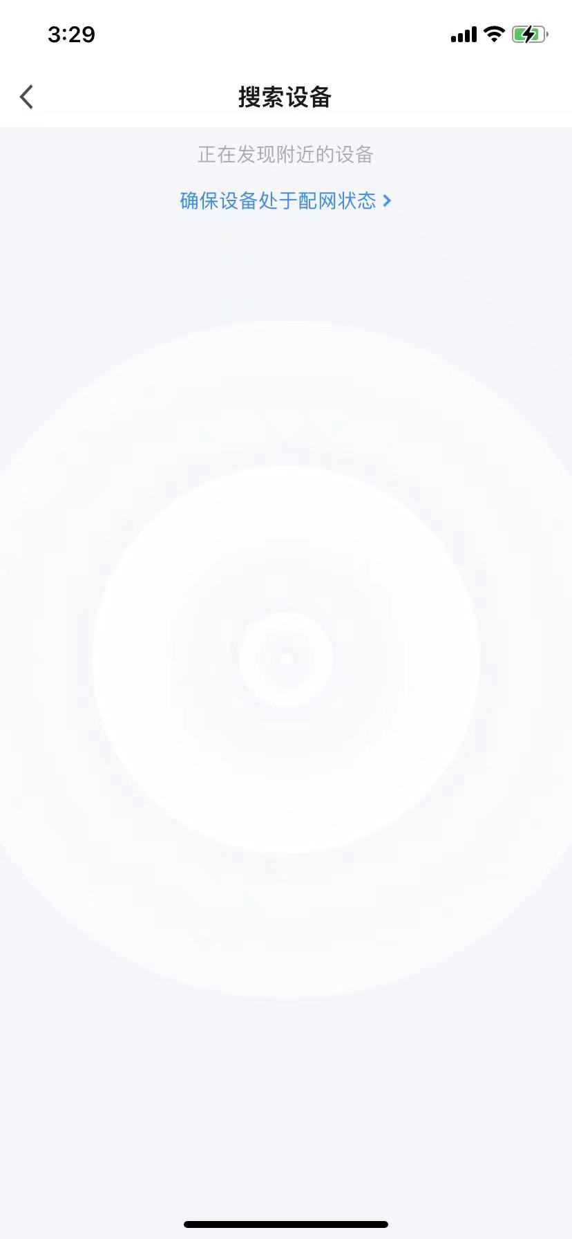

蓝牙设备 使用泰凌微 sdkV3.9.0 demo 编译生成固件,修改结构体,授权激活后,在智能生活APP本地蓝牙可以搜到(图1),用不同的网关为什么都搜不到设备(图2 图3)?求助!

抱歉,帖子漏掉了,请问问题解决了吗?是ble还是mesh?用智能生活app可以搜索添加设备,但是网关不可以,网关是哪个网关,固件版本多少,网关下搜索设备的时候此时子设备是否已用app添加成功了?

我也遇到相同的问题,不知道是否已解决?
我的情况如下:
1、用蓝牙网关不能搜索到BTU,我使用的是蓝牙zigbee多模网关;
2、手机蓝牙可以通过APP搜索到BTU并添加,也可以关联至蓝牙网关;
3、手机直连方式,杀死APP断连,再打开APP能自动连接上BTU;
4、关联至网关方式,杀死APP断连,再打开APP后无法连接上,但将BTU与网关取消关联,APP就能通过手机蓝牙与BTU连接上。
SDK版本为:TLSR8250_TuyaOS-3.9.0,ble方式连接(非mesh)
