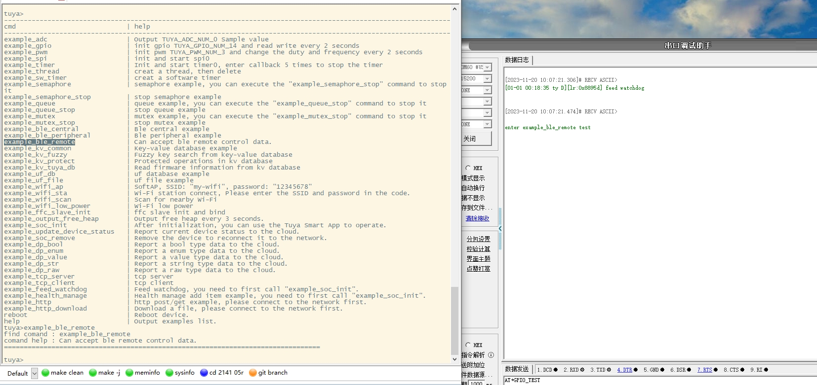

1)开发包全称:tuyaos-iot_3.8.1_bk7231n_wifi-ble-com_1.2.8.tar.gz
2)问题现象:请问下如何正确注册“tuya_ble_reg_raw_scan_adv_cb()”这个函数才能查看原始的蓝牙广播数据(非涂鸦 Beacon协议)。目前在example工程的 “example_ble_remote.c”文件里添加的,可能方法不对没有起到作用。求教正确方法。

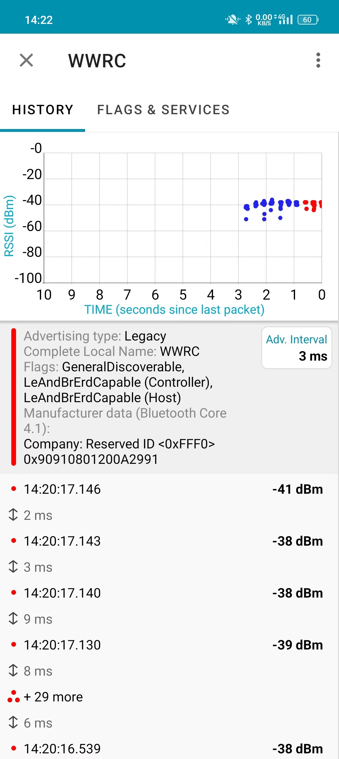

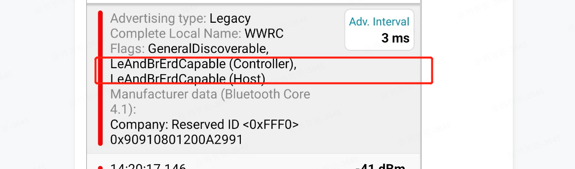

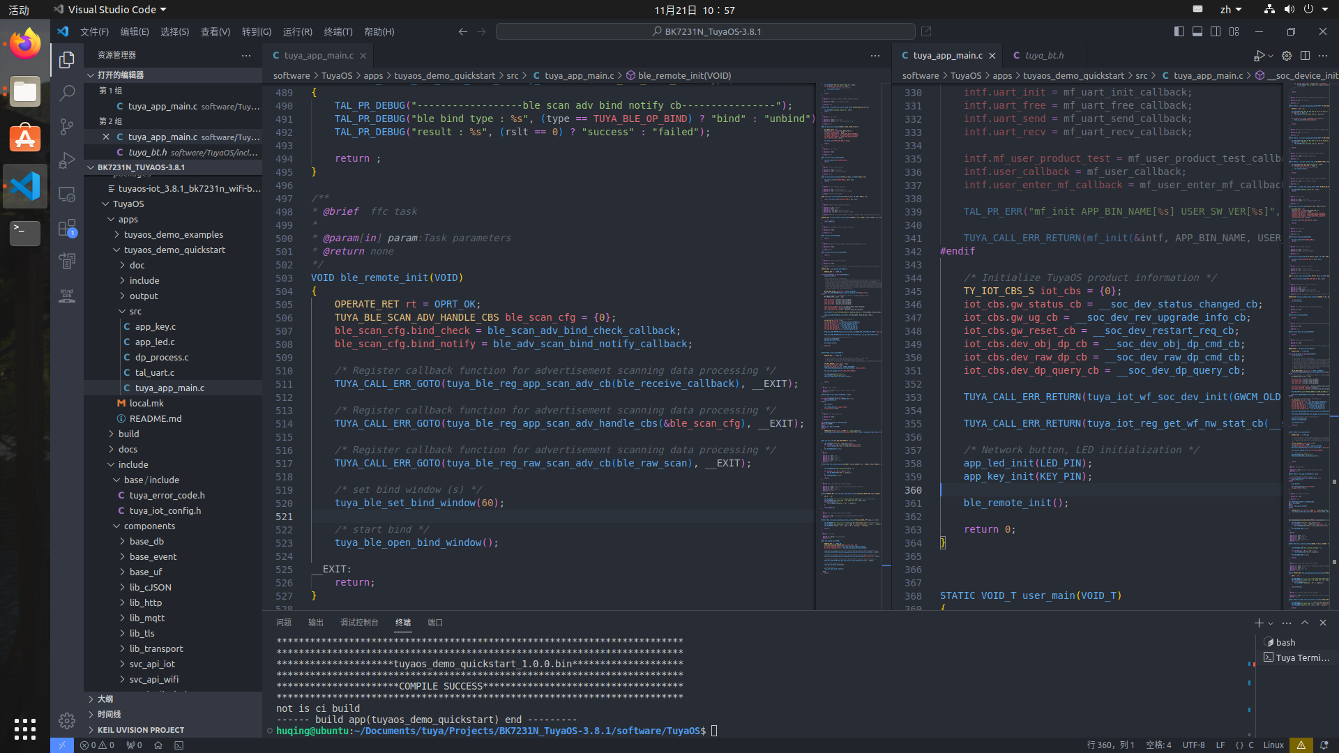

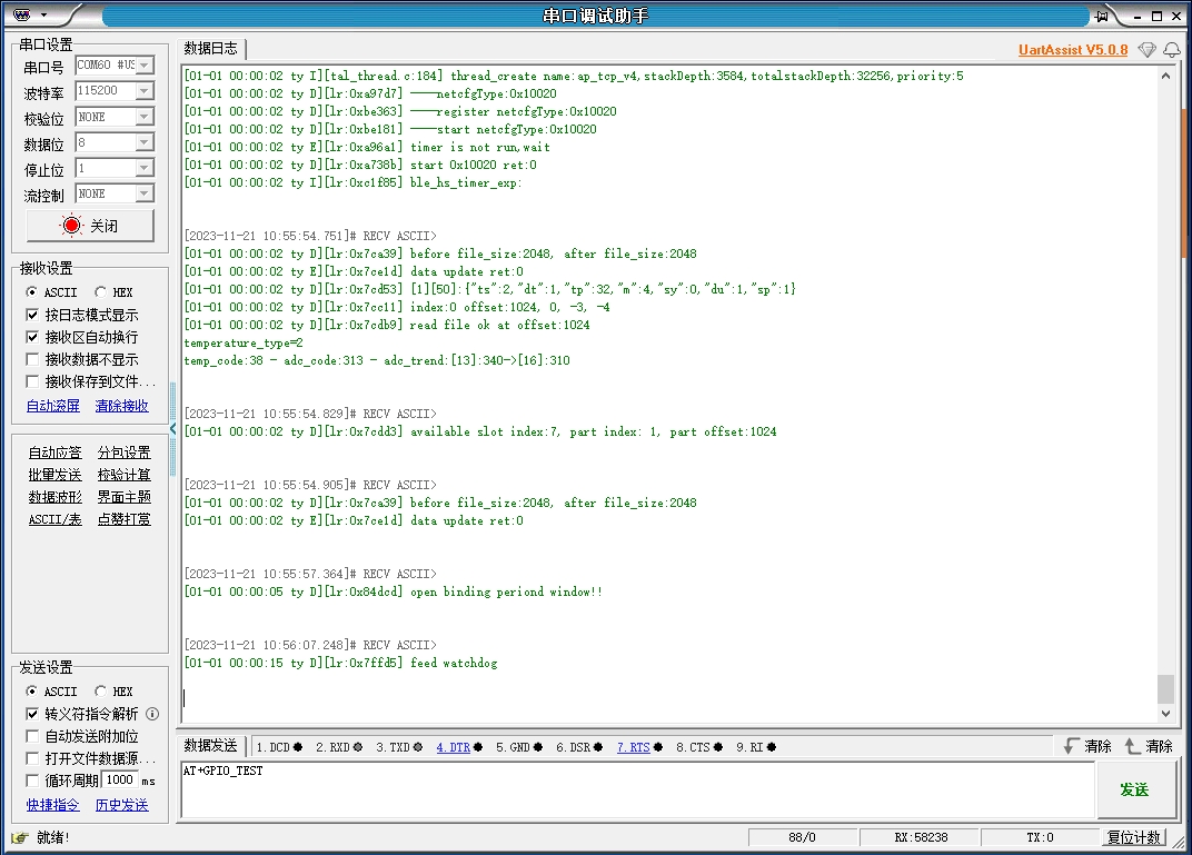

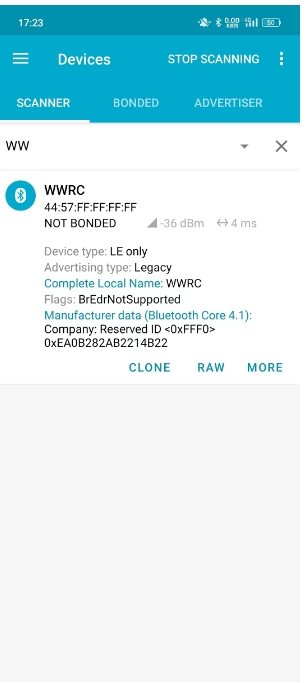

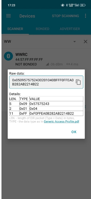

我按您的要求把代码复制过去,也添加了open_bind函数,可是还是看不到数据呢,手机用蓝牙工具APP能看到。您看下是哪里出的问题(补充下,遥控的数据目前只在广播的38信道发送数据)

1)tuya_ble_set_bind_window(0)后再open,可以永久打开时间窗
2)用NRF查看下是否能扫到你的beacon包,是否符合标准

应该符合什么样的标准呢?以前老的tuyaos用“esp_hal_ble_gap_set_event_cb()”注册回调后能能在“case ESP_GAP_BLE_SCAN_RESULT_EVT:”里面收到数据的。遥控数据的NRF接收如下图

或者有其他接口能接收蓝牙广播数据吗?
hearge
Posts: 39
Re: 【求助】【TuyaOs】请教下如何扫描蓝牙遥控原始数据
广播的类型可以改下么?不太确定是不是因为这个类型导致的,改成BrEdrNotSupported类型试下。
wxq1123
Posts: 108
Location: 深圳市水世界有限公司
hearge 2023年 Nov 21日 16:22
改了 ,还是不行
hearge
Posts: 39
需要把GeneralDiscoverable 这个加上。目前除这三种的广播类型ADV_IND,SCAN_RSP,NONCONN_IND 的类型之外,其他类型都会过滤掉。
wxq1123
Posts: 108
hearge 2023年 Nov 22日 14:34
“广播类型ADV_IND,SCAN_RSP,NONCONN_IND ”是指截图中 目前“Legacy”这个类型吗
