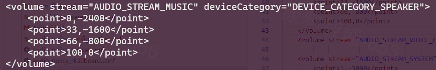

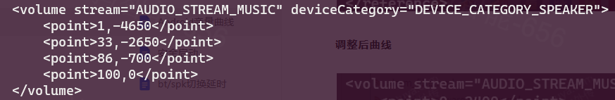

此次我们调整了在设备类型为喇叭的输出设备上播放音乐的时候的音量曲线。调整前后的差别如下:
10寸当前曲线
10寸调整后曲线

这里,<volume>定义了音量曲线,而<point>元素则定义了对应的音频输出级别。<point>元素以对数坐标系的形式设定,其中X轴方向上的以分贝(dB)为单位的数值都会被映射到0至100的线性音量空间。
以下是每个<point>的解析:
<point>1,-4650</point>:键为1(最低音量)时,音量为-46.5dB(分贝)。
<point>7,-2400</point>:键为7时,音量为-24dB。
<point>33,-1600</point>:键为33时,音量为-16dB。
<point>66,-800</point>:键为66时,音量为-8dB。
<point>100,0</point>:键为100(最高音量)时,音量为0dB。
这就意味着,音量从最低到最高期间,音频流的音量将会按照这些设定按分贝数相应增大。需要注意的是,这些值只是相对值,实际音量根据硬件和环境有所不同。
