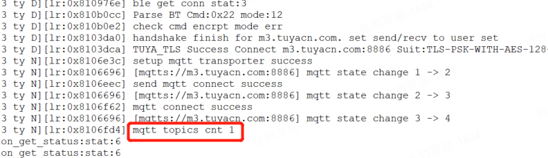

目前配网已经可以,配网完成后有时候会突然断线,可是wifi的状态是处于连接成功的状态,不知为啥就打印wifi status改变,log见附件,可能是什么原因

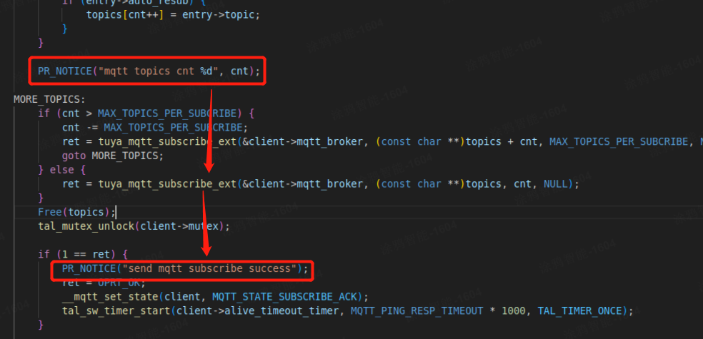

这个问题是必现的吗?看log是,设备连接上mqtt,去订阅mqtt topic,卡住了。导致超时进入了蓝牙激活的状态。
正常情况下会打印订阅成功,mqtt正式上线。

是必现的,每次配网成功后的重启都会有“mqtt topics cnt 1”
是否对lwip版本有要求
是否对lwip版本有要求
还会带来接下来的log:
[mqtt_thread] get mutex 0x200353a8 failed, retry
Posts: 875

mutex需要实现为递归锁,请确认下是否如此?
