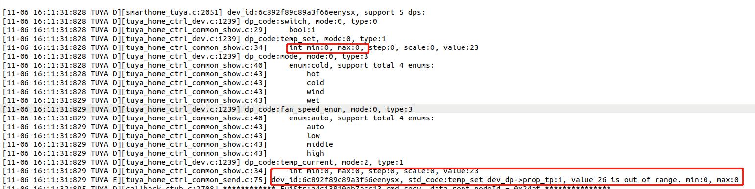

获取不到中弘网关下空调可调节温度的范围,导致无法控制温度。
中控id:6cba090d8a3df91bfbeeb0
空调id:6c892f89c89a3f66eenysx
打印的dp如图

指令集字段下发问题,问题jason格式如下:
{"unit":"℃","min":"16","max":"32","scale":"0","step":"1"},
其中min和max字段是字符串格式。中控代码本地解析的整形字段,云端对该pid:yavevoqu0wdtiixt进行了处理,格式如下:
{"unit":"℃","min":16,"max":32,"scale":0,"step":1},
已验证通过
