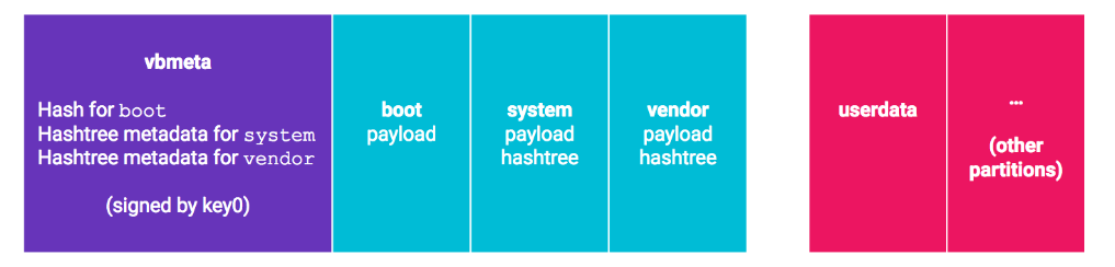

AVB 是 Android Verfied Boot 的简称,谷歌设计的一套固件校验流程,主要用于校验 boot system 等固件。
在整个AVB验证的过程中,需要借助于vbmeta分区,需要增加vbmeta分区和vbmeta.img镜像。
可使用avbtool提供的工具查看编译出来的vbmeta.img镜像内容:
$ ./scripts/avbtool info_image --image out/vbmeta.img
Minimum libavb version: 1.0
Header Block: 256 bytes
Authentication Block: 576 bytes
Auxiliary Block: 4480 bytes
Algorithm: SHA256_RSA4096
Rollback Index: 0
Flags: 0
Release String: 'avbtool 1.1.0'
Descriptors:
Hash descriptor:
Image Size: 12744704 bytes
Hash Algorithm: sha256
Partition Name: boot
Salt: f5612dab28bd643de91d2aded2ea06148668da7bd5fc25405a09cc03896603fd
Digest: beefe6ffe61e85daedeabe543f1eac1a5de12768c206d125ef9fea583f698303
Flags: 0vbmeta分区描述内容:

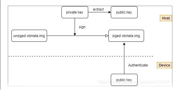

vbmeta镜像的加解密过程简述:
- 加密过程
根据摘要信息生成private key(私钥),利用私钥extra生成public key(公钥),同时利用私钥对vbmeta镜像进行签名(signature),并将公钥和计算的hash写到vbmeta镜像的header中。 - 解密过程
先验证公钥是否平台签发的(公钥比对,防止vbmeta镜像的公钥和签名都被篡改掉),然后利用公钥进行解密签名。

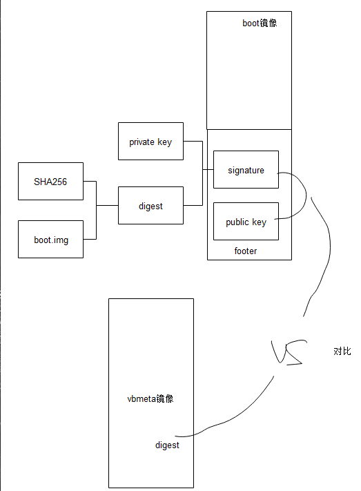

AVB中对boot.img 镜像的加密和解密过程:
编译制作boot.img时进行签名时,先通过SHA-256算法得到一个散列值digest(十六进制长度为64),然后用带RSA算法的私钥加密这个digest,并生成签名后和公钥一起加在镜像的footer尾部上,编译时也会将这个digest存一份到vbmeta.img镜像中。
在bootloader中加载boot镜像时,先从vbmeta.img镜像分区中读出boot descriptor的digest,然后利用boot镜像中的公钥进行解密计算得到一个digest,和自己SHA-256计算得到的digest进行比较;
digest相等则说明boot.img是平台编译签名的,如果不相等,则boot.img可能是被篡改过的,boot启动失败。
最后再计算一次boot镜像内容的hash是否相等,hash不相等,启动也是失败。

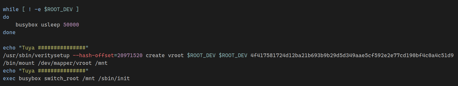

使用DM-V 原理的一个前提是boot.img 必须是安全的, 该方案会在boot.img 中打包一个 ramdisk, ramdisk 的安全由 AVB 保证,ramdisk 中利用 veritysetup 工具验证后续挂载固件。
DM-V 的 优点在于,校验速度快,固件越大,效果越明显
缺点是: DM-V 是适用于只读文件系统,Boot 跟 rootfs 的体积会增大

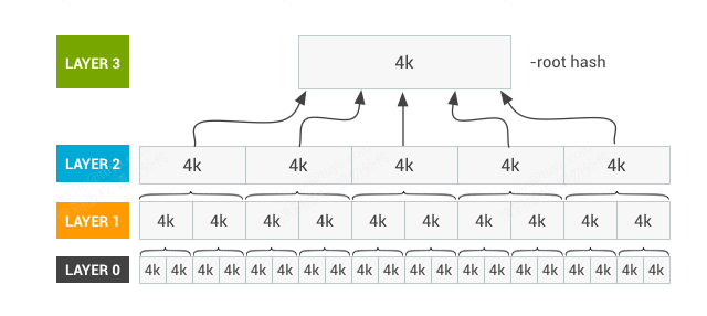

基本原理是使用 Device-Mapper-Verity 技术,该机制会对校验固件进行4K划分,并对每个4K数据片进行hash 机算,迭代多层,并生成对应的Hash-Map(30M 以内) 和 Root-Hash, 创建基于DM-V 的虚拟分区时,会对 Hash-Map 进行校验,保证Hash-Map 无误。
分区被挂载后,由数据访问时, 会对数据所在的4K分区进行单独的HASH校验, 当校验出错的时候,返回I/O错误,无法使用对应的位置,跟文件系统损坏一样。
ramdisk 验证 rootfs的过程
