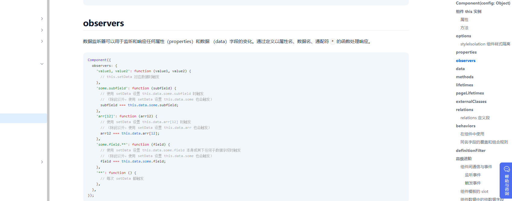

rjs组件的observers会在组件挂载之前执行一次,而且每次触发observers侦听器都会执行两次

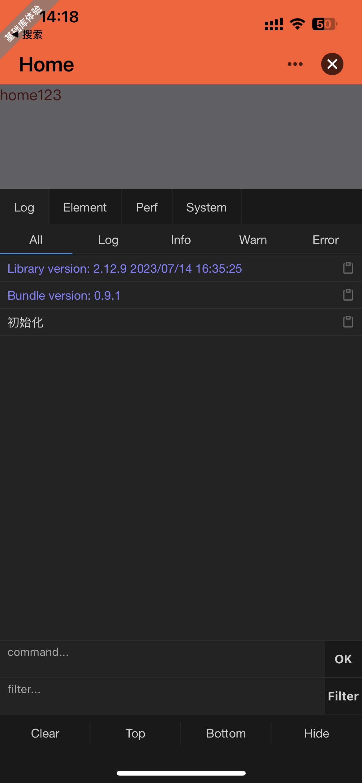

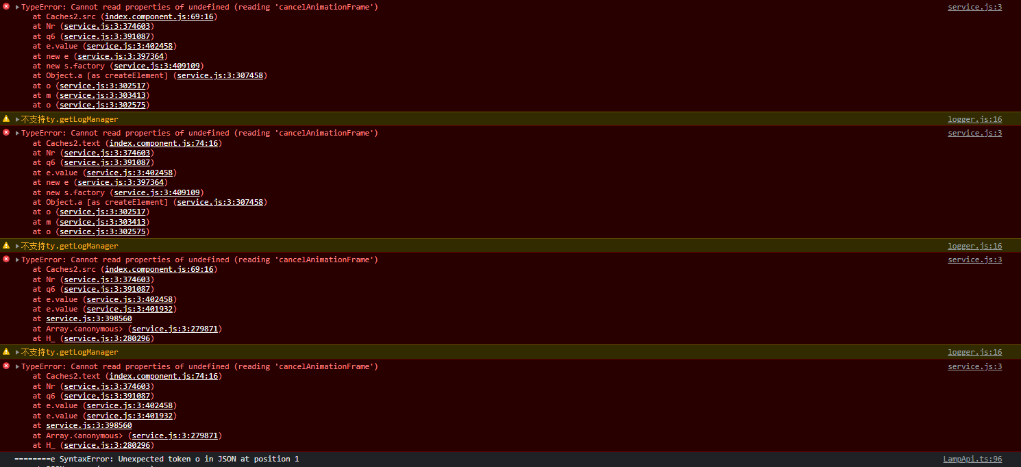

这个是demo组件,并且rjs在真机调试的时候无法打印console.log()

Re: rjs组件的observers属性相关问题
rjs真机调试的log需要在app中打开调试,然后在vconsole里看
智能小程序开发者
Posts: 198
https://developer.tuya.com/cn/miniapp/f ... properties
observer 你可以用这个属性监听

用这个方法来侦听会出现调用两次侦听方法和挂载前也侦听两次

智能小程序开发者
Posts: 198
恩,那你先用propties observer 吧,observers两次的问题我们看下
