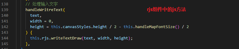

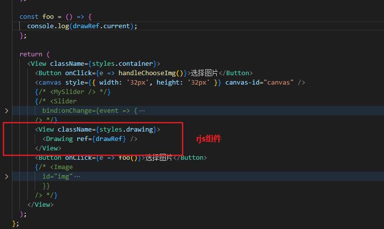

在父组件中通过ref调用rjs的子组件的方法返回的是undefined,怎么正确调用rjs子组件的方法,打印出来的drawRef.current.handleWritreText为undefined

父组件不可以直接调子组件的rjs方法,父组件只可以调用子组件的方法,子组件的方法调用子组件的rjs方法

在父组件中使用drawRef.current打印rjs组件中的index.js中的handleWritreText方法为undefined

我这边已经实现了,就是在封装通用组件的时候不清楚如何调用rjs子组件中的index.js中的方法
