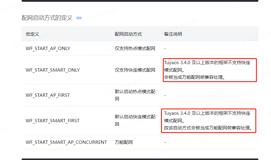

TuyaOS 3.4.0 及以上不再支持EZ 配网,EZ相关的配网模式框架内部会当成万能配网模式处理。
详细文档请查看:
https://developer.tuya.com/cn/docs/iot- ... A%E4%B9%89
