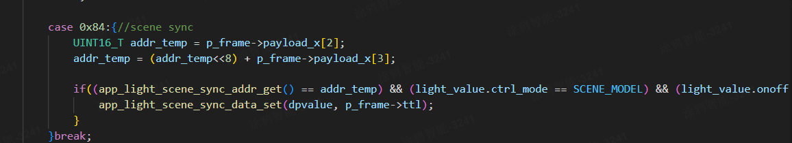

由于芯片定时器的误差,会导致多个芯片控制的呼吸灯,随着时间的推移,不同步现象越来越明显。如何能在一段时间内各芯片互相同步一次,来减轻或消除不同步现象?

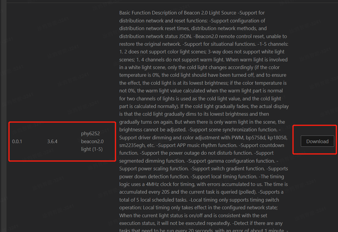

可以参考phy6252光源固件,里面有场景同步供参考
