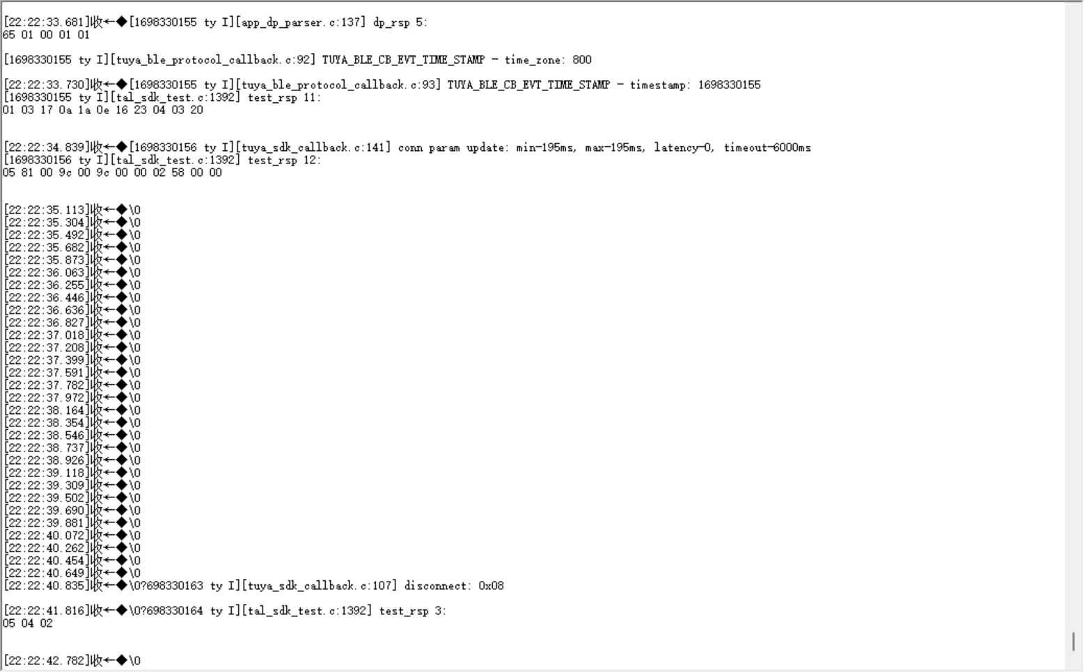

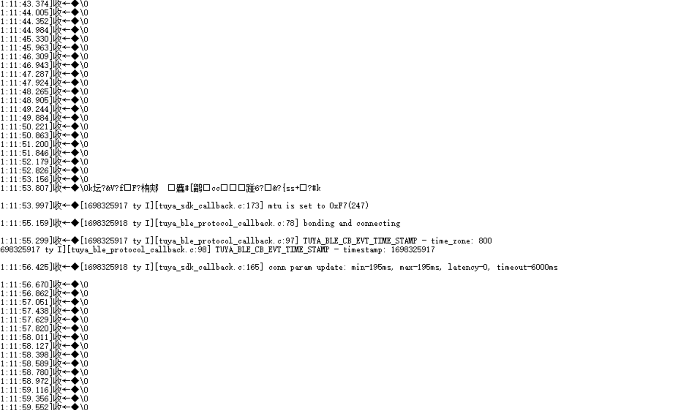

1.模块进入低功耗会断开手机连接的log如下附件,进入休眠后串口总是会打印一些乱码和空字符不知什么原因。已把我的应用程序几乎全部屏蔽,防止有阻塞时间长的代码,但仍然会断开连接。

这是我用3.8.3新下载的工程什么代码都没写只开启了低功耗,发现手机控制的时候是一样的现象,3.8.3的工程使用100000波特率,所以没有发现乱码现象,可以看到断连 0x08 ,请帮忙确认是否是SDK通性问题,谢谢!

Re: 【求助】【TuyaOS OS】蓝牙与网关连接时低功耗模式
断连代码0x08表示的是蓝牙听包异常 ,有可能是互相连接的设备间隔较远,或者是射频性能太差导致听不到包。请问测试的硬件是tuya的模组还是自己画的板子?如果是自己画的板子,那有调过射频吗?
