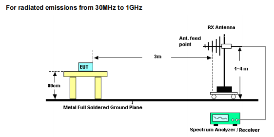

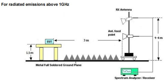

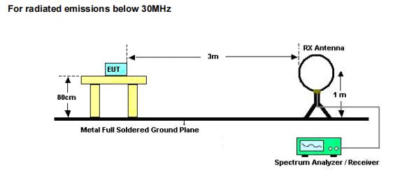

测试遵循ANSIC63.10-2013条款11.11和11.12章节
调整天线塔(从1米到4米)和转盘(从0度到360度),以找到最大值的角度。
EUT被放置在一个转盘上,频段1GHz以下频率,转盘高度为0.8米;1GHz以上转台高度为1.5米。
EUT设置在距离干扰接收天线3米处,该天线安装在一个可变高度天线塔的顶部。
修正读数:天线增益+电缆损耗+读取电平-前置放大器因子=电平

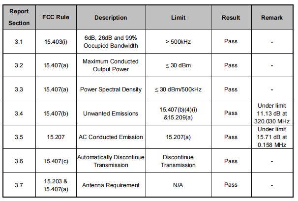

(1)测试项目汇总

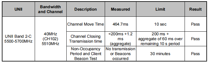

EUT具有监测功能,可以持续监测雷达信号,如果检测到雷达,它必须离开此信道(关闭)。在10秒内检测到超过DFS检测阈值的雷达波形后,停止当前信道上的所有信号,并移出此信道。
信道关闭传输的总持续时间包括从信道移动时间开始的200毫秒加上促进信道更改所需的控制信号(总计60毫秒)。
非占用周期时间为30分钟,在该通道上检测到雷达波形后,该通道将不再被使用。在EUT通电后,EUT不应在DFS频段内进行任何传输。

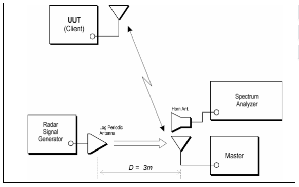

③ 测试简述
雷达脉冲发生器可提供脉冲波。具有1us脉冲宽度和1428usPRI的Type 0雷达脉冲用于测试。
矢量信号发生器被调整大约-62dBm水平的雷达脉冲(18个脉冲)加载到Master设备。
信道关闭传输时间方法的总持续时间的测量:频谱分析仪SPAN设置为零,调整到EUT工作通道中心频率;
在通道移动时间之后,测量EUT超过30分钟,以验证该通道上没有传输或信标发生。
④ Test Setup
