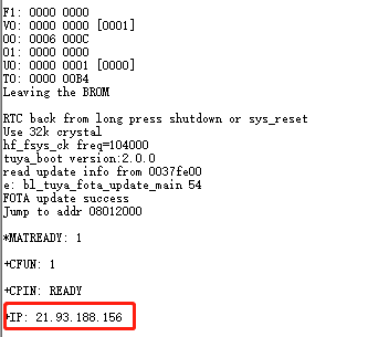

配置完成后开启AT口(UART0),重启设备,如果显示以下日志信息:
表示配置成功,否则请和卡商确认配置信息是否正确后再次执行以上步骤。
