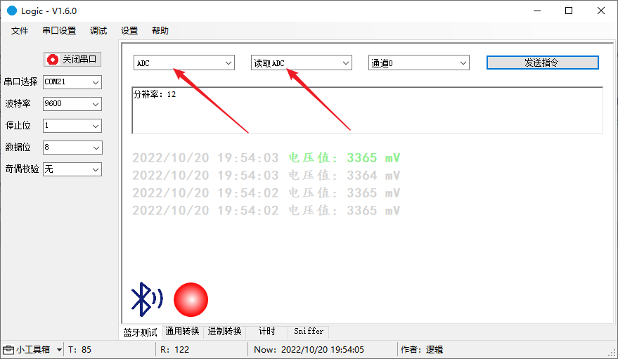

(1)常用外设的基本用法都有例程的,如果已经烧录了程序,可以串口连接上位机,如下图所示测试ADC功能
(2)全局搜索对应的测试 case (如下)可以找到相应代码用于参考和调试
