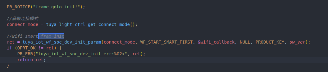

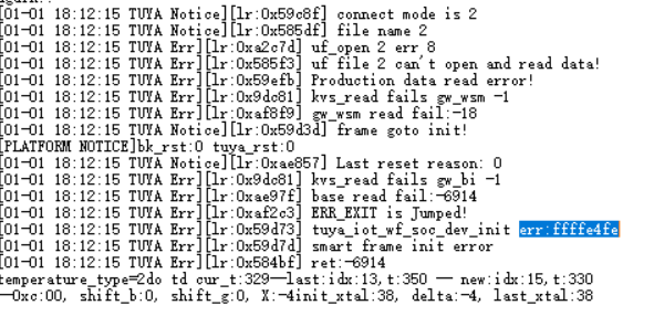

英语客户要在旧产品上增加功能,所以还是用旧的SDK开发,不过看输出log,初始化有错误“tuya_iot_wf_soc_dev_init err:ffffe4fe”,这个是什么错误。帮忙看看

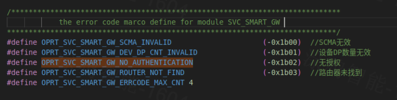

可以查看tuya_error_code.h这个头文件,里面有错误码

没有授权信息,错误码定义在tuya_error_code.h里面。
