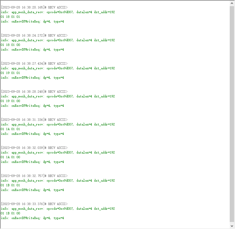

如图 串口日志 为分别控制4路继电器, 获取的值都是一样的。

Re: 【求助】tuyaos 开发 tlsX 8250 3.8 sdk 怎么从获取的数据包中提取出想要控制的通道
不同通道的目的地地址会不同,打印一下net_param->dst_addr的值看一下。

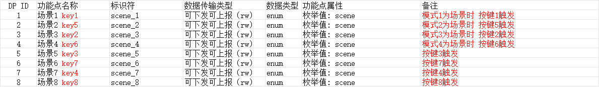

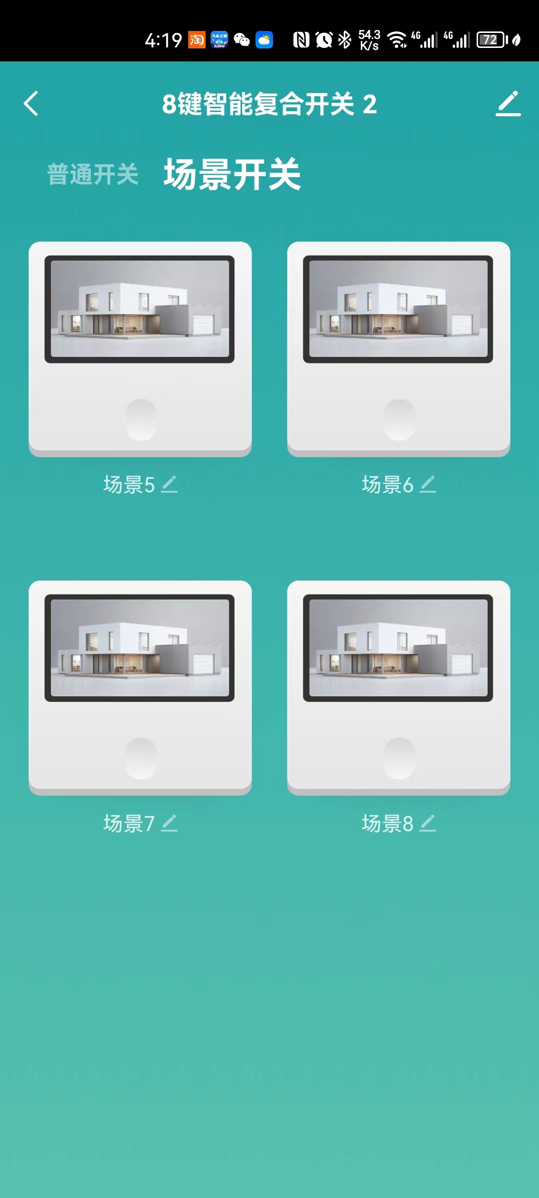

不是设置场景。 是 开发的这个mesh子设备 是场景开关带继电器版 ,
如图,操作手机上的几个场景, 设备端无任何日志输出 ,其它dp 点都有日志输出
notzhangqi
Posts: 30
是的,面板设置的场景不需要和设备交互。要触发场景需要上报对应的dp点。比如你设置场景1是让网关下A开关的第一路继电器开,则需要这个场景复合开关上报一个DP ID 1的DP消息,网关收到这个消息后,解析后就会向A开关下发控制的DP,打开第一路继电器。

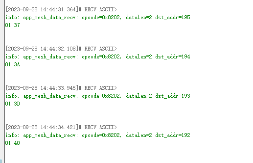

设备未联网关时, 操作app的 1234 通道。日志怎么是这样的?
连出多关后,日志又不一样了?
