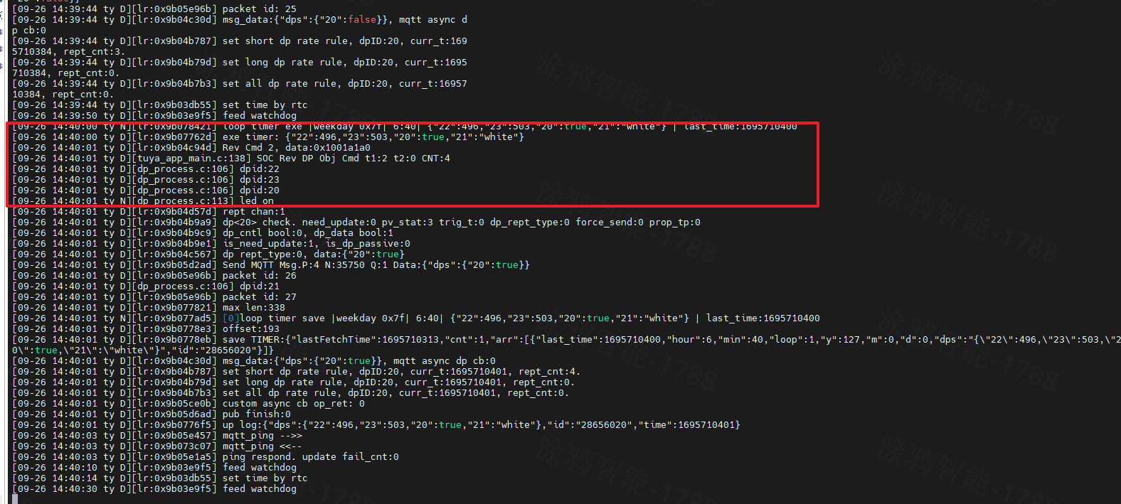

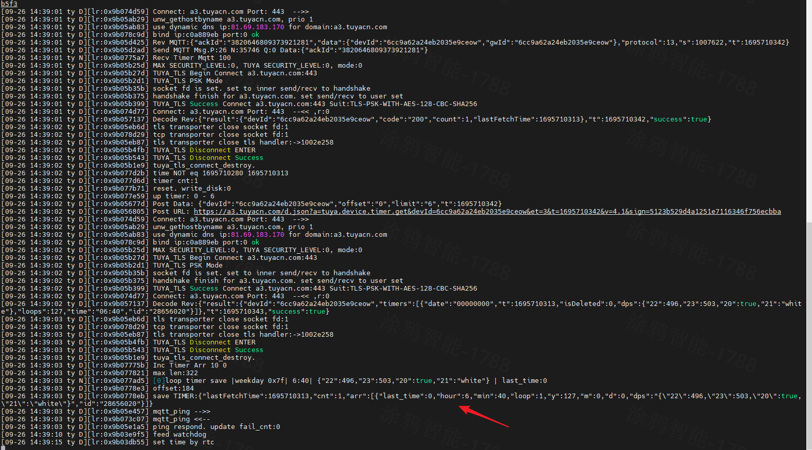

8720CF_3.6.1 的SDK ,我们这边测试,wifi断开,通过蓝牙连接的时候,设置云定时(本地定时)是没办法执行的。
通过WIFI设置云定时是正常的(如图),我直接跑的是SDK里面quikstart的demo。
通过蓝牙设置云定时日志上好像并没有接收到定时信息,如日志() 14:43:53 设置的14:45的定时,到了45分并没有回调给我DP处理。
请帮忙看一下。目前测试PID:33h7zgcoi6a6abo8
