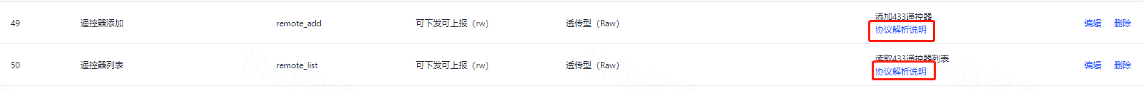

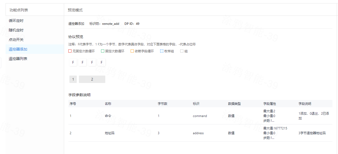

使用433遥控器,可以在产品开发中,添加上 “遥控器添加”和“遥控器列表”2个功能点,
平台上提供了这2个功能点的协议解析说明
