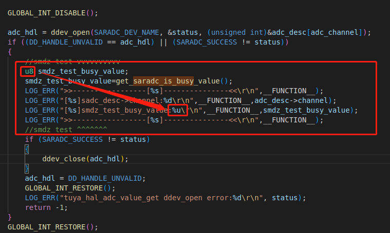

adc ddev_open失败。 可能是adc资源一直被占用导致。需要加些打印复现确认。看下出现异常时,adc资源情况。
当出现这个异常时,把adc 的结构体打印出来。主要就是当前adc使用的通道和saradc_is_busy 标志值。

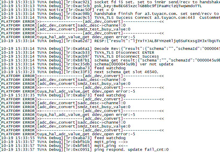

复现出来时这样子的,帮忙看一下。

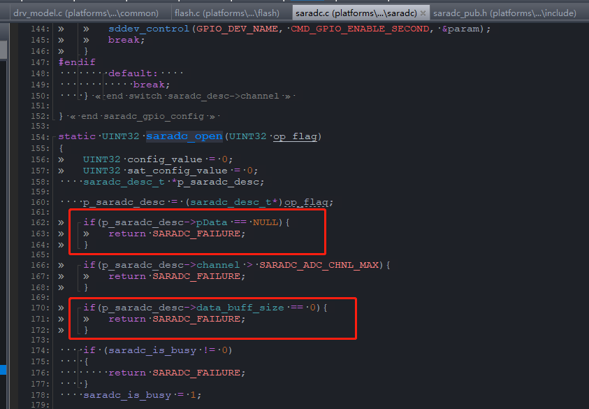

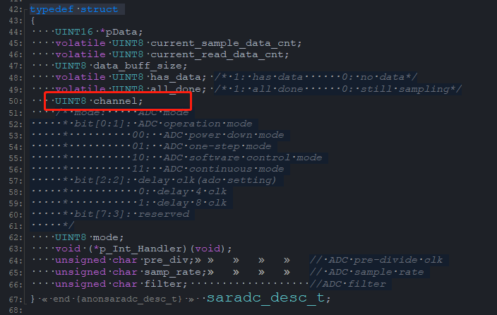

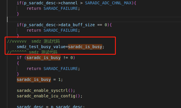

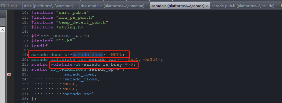

从打印日志看, saradc_is_busy 为 0, 不是adc 资源被抢占导致 adc open失败。
可以在 saradc.c 文件中的saradc_open函数中添加必要的报错打印,同时把 saradc_desc_t 结构体值打印出来。 怀疑是这结构体资源异常了。可能存在内存越界,踩内存情况。
