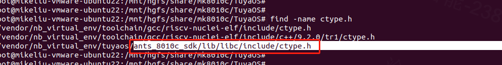

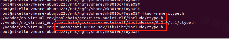

Posts: 58
Re: __locale_ctype_ptr这个函数怎么定义的
你好,在你们原始的工具链toolchain/gcc/riscv-nuclei-elf/include/目录下有一个ctype.h,这里是有locale_ctype_ptr定义的,但是在ants_8010c_sdk/lib/libc/include/ctype.h被裁剪掉了,你可以尝试还原,或者引用toolchain目录下的ctype.h再试试.

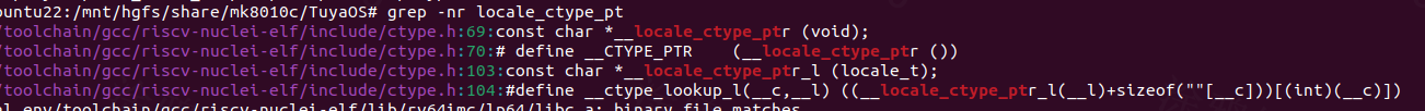

mlinkTech
Posts: 18
请教一下ctype.h里只是申明一下,没有定义啊
我就把头文件改成一致,也是未定义啊。
