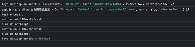

代码如下:
onLoad(){
console.log('test onLoad...')
ty.startPullDownRefresh();
onPullDownRefresh(){
console.log('mothra onPullDownRefresh');
this.donothing()
donothing:function(){
console.log("i am do nothing!!!");
onReachBottom() {
console.log('mothra onReactBottom')

在IDE虚拟机没啥问题,换真机调试onPullDownRefresh回调了两次:
你好。经测试未复现。可以提供你的测试例子看下吗。
或者均使用最新版本的 IDE 以及 基础库 2.13.0 你再看看

android真机测试,一加/红米测试都会出现,在onLoad/onReady都会发生;手动下拉、button点击回调调下拉刷新都没有问题
