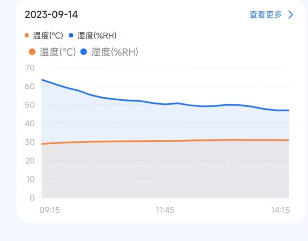

在采用物料广场上的统计图表库(StatCharts)时,其属性可支持多DP点展示。
需求是1:单Y轴多DP点数据(不同数据单位)统计展示的同时,其多DP点的对应单位也能同时显示。
使用现有的StatCharts属性来做时,如果直接采取StatCharts中的属性数据单位(unit),但其数据类型是string,而非string[];如果不是使用属性数据单位(unit),其默认的顶部标题只显示其DP点名称,此时无法显示其对应单位。如果采用图表属性(renderTitle)自定义顶部标题时,其出现重复,如图
需求是2:双Y轴显示。现有项目功能温湿度数据统计,需双Y轴展示,左边Y轴温度数值轴,右边Y轴湿度数值轴。

@ray-js/stat-charts@2.1.0 版本已支持该特性,unit 配置成字符串数组即可
