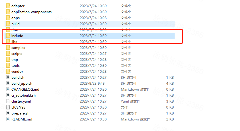

你好,麻烦检查一下有没有把sdk相关的头文件目录引用到编译环境,如附件图中:

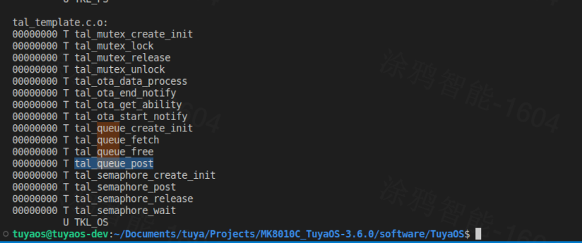

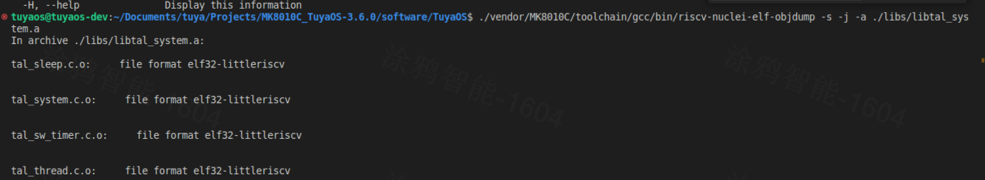

Posts: 954
Re: 链接libtuyaos.a后库函数未定义
除了这个符号,还有其他的么?和链接顺序有没有关系?
工具链:
符号所在.o文件:
