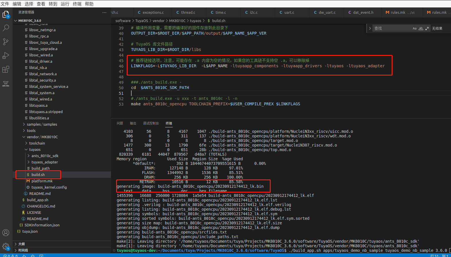

MK8010C,我们现在可以编译成功我们的固件,就是对连接tuyaos库有些以上疑问,如附件。

链接libtuyaos.a这静态库就可以了

这个platform.mk是编译tuyaos的.a的时候用的,在根目录下的makefile里有用到。。
