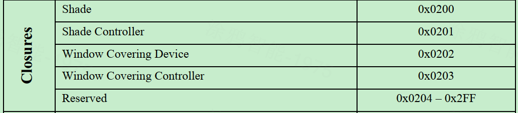

1.您好,具体device id对应必须支持的cluster 你可安装 Simplicity Studio 新建一个zigbee 工程选择对应的device id确认。
2.或者下载csa联盟 ha-home-automation-profile-specification 进行查看。

1.你是要做什么?获取device id 是为了做zigbee 3.0认证吗?
2.通用对接只是一种接入方式不是一种设备,你是窗帘控制器,那么你就找对应的窗帘控制器的device id就可以了

device id 选的是 WINDOW_COVERING_DEVICE,
是我理解错了
由于功能定义里定义了很多 标准dp,
增加了 CLUSTER_WINDOW_COVERING_CLUSTER_ID = 0x0102 这个 Cluster,但是我们的 model id 是 TS0601
在 DP 查询表 里找不到对应的 cluster id 和 attr 关系
是不是 TS0601 只能用自定义 dp ? 用不了标准 dp 是吧?
