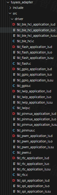

各位大佬们好,我这边使用TuyaOS 8720CF 芯片进行I2C功能的开发。想问一下调用的时候,我再tuyaos_adapter的src目录下面并没有看到tkl_I2C的适配(图一)。但是,在apps里面却有tkl_I2C.h,里面有关于I2C的接口(图二),所以想问一下,这个I2C是否能用?如果不能用,是不是可以理解成,比如我们用外设的时候,如果没有tkl.c的文件,都是没适配的?或者我们想用只能用原厂的接口或者芯片本身不支持。

然后看芯片的手册,看起来这个芯片又是支持硬件I2C的,所以就比较疑惑~

cf 目前还没适配 tuyaos 的 i2C,你可以自己适配一下,或者直接使用开发平台的。

开发者平台指的是哪里,是软件模拟I2C的那个吗?

原厂自己的i2c

好的,了解~ 感谢
