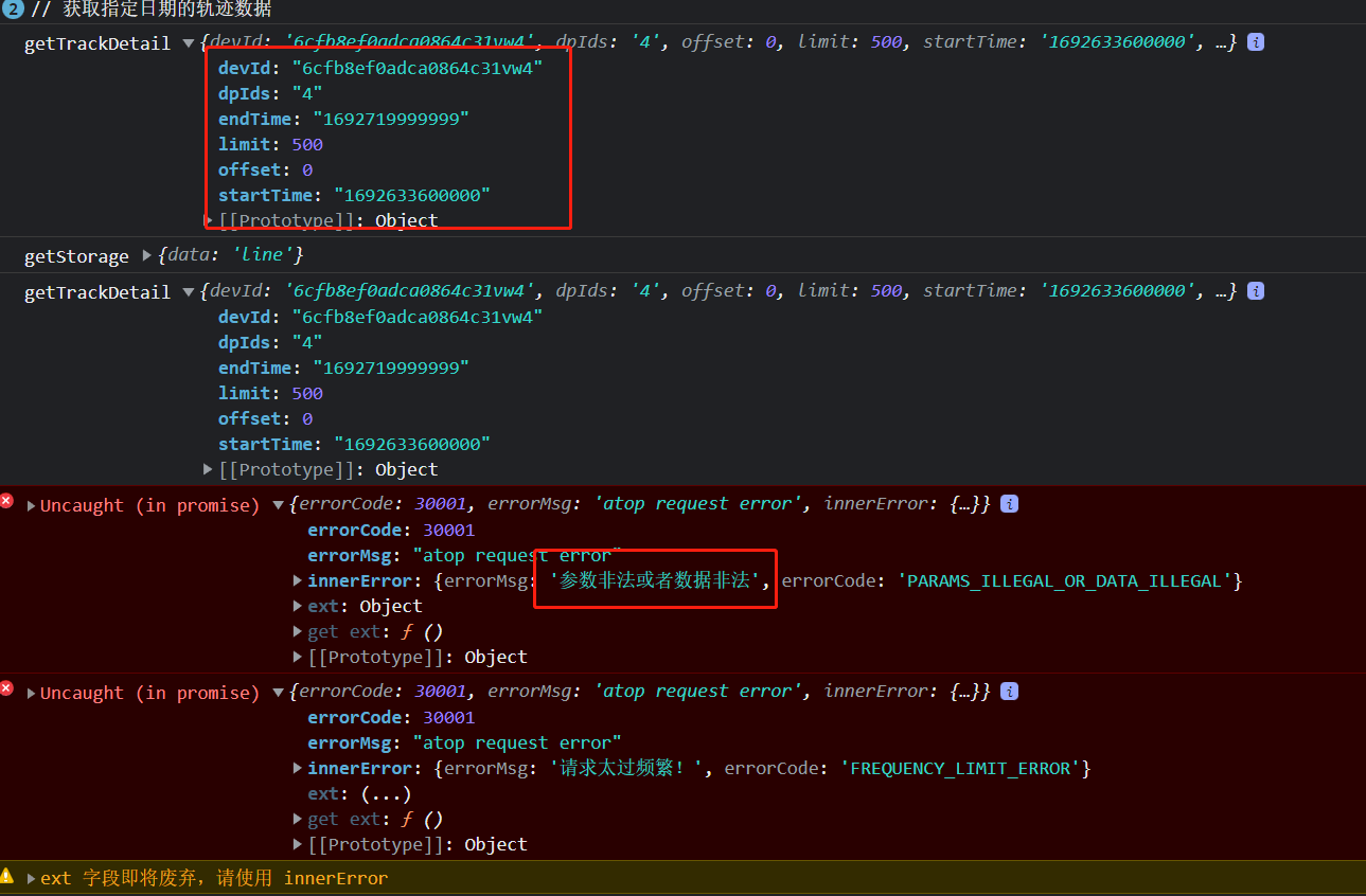

我在调用这个api的时候经常会触发两个错,详细可看贴图,一个是参数非法或者数据非法,一个是请求太过频繁!
需求没办法控制请求间隔,用户来回切换日期查看dp点日志,还有就是传参如下
devId: "6cfb8ef0adca0864c31vw4"
dpIds: "4"
endTime: "1692719999999"
limit: 500
offset: 0
startTime: "1692633600000"

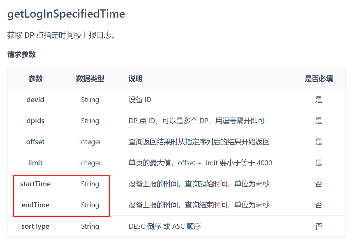

这为什么会报参数非法或者数据非法错误(贴上文档参数),还有个动画问题,之前做react native的,动画用Animated,小程序要怎么实现动画部分,文档好像没有相关符合我需求的动画,找到canves画布的

  1. 参数非法或者数据非法,这个问题是因为早上10点50左右清空过一波数据,但是查询的开始时间在这个清空数据之前。
  2. 请求太过频繁,这个问题建议用 debounce throttle 之类的解决方案处理,不要过于频繁请求接口,目前的限制大概在 2s。
